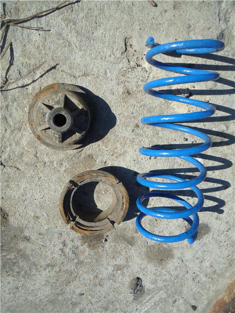

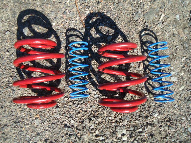

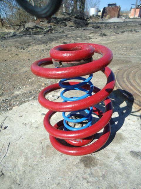

Лопла пружина! Купил  у друга парочку  б/у. Немного привел их в нормальный вид !  Сейчас цвет пружин близок к оригинальному!
  Давай менять! Оказываеться, что  те что на машине намного выше!!!
Что за пружинки мне подогнали??? Кто нибудь видел такие раньше???

Имхо, с ними будет сильно трясти на мелких неровностях, а голубенькие вообще не имеют смысла - ставь/не ставь их - разницы большой не заметишь.

голубенькие это колхоз,у меня корешь на 21 кузове с мотором м20 поставил пружины от 316 и внутрь засунул от девятки и стало норм,по крайней мере он так говорил

Да не очень-то похоже на колхоз, ведь пластик на внутреннюю пружину подогнан до миллиметра, и  совсем уж не хандмейд

а ты попробуй налезет ли резинка на центрующий выступ рычага
Подходит, даже очень хорошо

Не знаю, но я не могу осознать смысл такой пары пружин. Ставить мощную и стабую параллельно - это странно и не понятно. Обычно их ставят последовательно: мягкие гасят мелкие неровности, а большие работают при крене. Также сделаны и стоковые задние бочкообразные пружины: у них с краёв тонкий виток, а при крене он сминается и крайний толстый виток ложится на резинку, и далее уже на крен работают толстые витки. Здесь же получим тряску на неровностях, т.к. тонких витков вообще нет. При этом, зачем-то ещё тонкая пружина внутри - что она даст?
