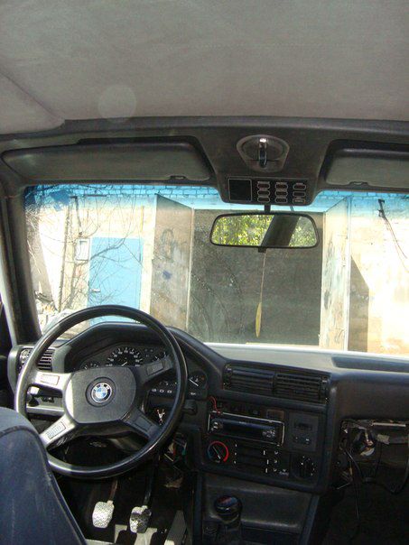

« Ответ #500 : 21 Апреля 2013, 23:42:33 »

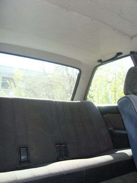

я крепил на шариковские крокодильчик, удобно и быстро, светлый потолок не айс((((((((((((((
по жизни с БМВ
Рекомендуем почитать по теме "Бодрая" белка 330 ci bbs RX
« Ответ #501 : 21 Апреля 2013, 23:44:17 »
а я ничем не крепил .... руками собирал  :(
  • Сообщений: 11666
  • Репутация +1411/-2086
« Ответ #502 : 21 Апреля 2013, 23:45:09 »
я то же ними начал
но мне их не хватило =(
так лучше,и потолок целее
ну а серый норм..просто это намного лучше старого
найду где алькантару подешевле купить - переделаю потом

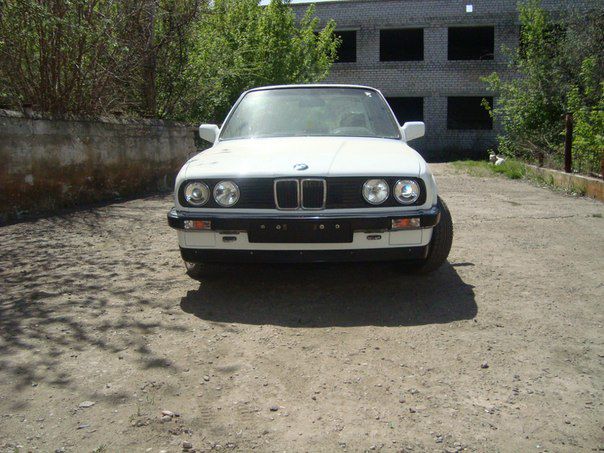

« Ответ #506 : 25 Апреля 2013, 19:08:43 »

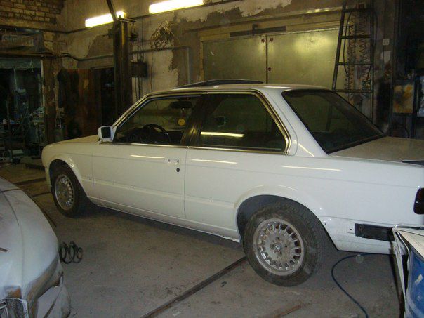

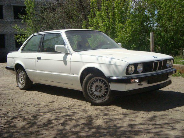

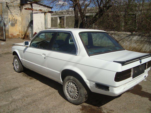

долго думал,тонировать или нет
да же пленку уже купил
но все же пока так  ^-^
поставил стекла,лобовое новое
поставил все молдинги стекол
зеркала

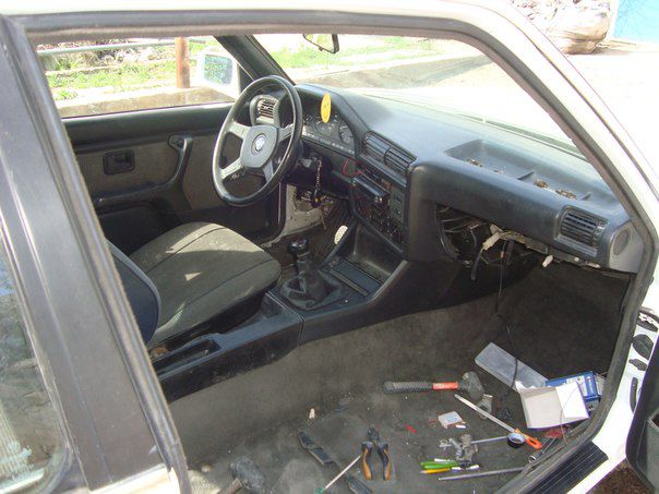

подсобрал салон

  • Сообщений: 11666
« Ответ #508 : 25 Апреля 2013, 19:44:12 »
Оставляй так.
Зачем тонировать, ты ж не страшный))))
А вообще если по закону тонировать, то смотрится не але. А если с передними тонировать, то ГИБДД кормить.
ну не
я просто думал пока лето - закатать
если что окошки открыл быстренько и все
но передумал пока
так с девками знакомиться проще =))) видно лучше

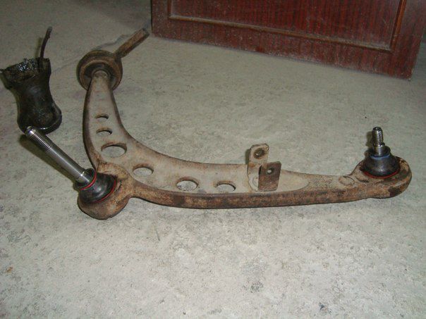

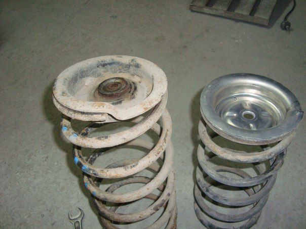

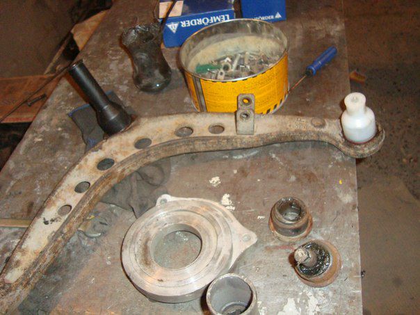

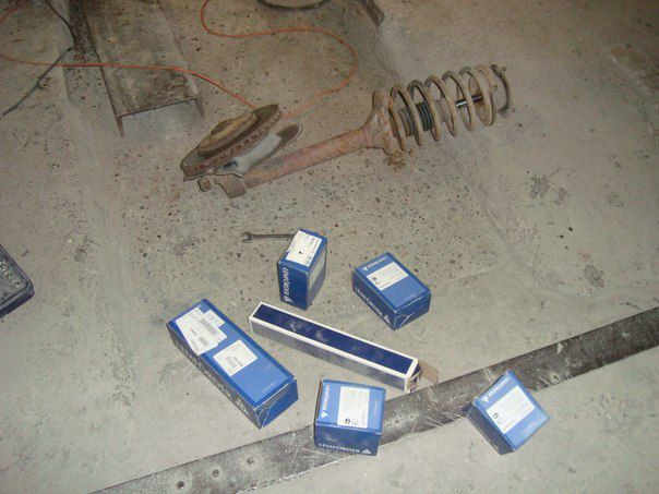

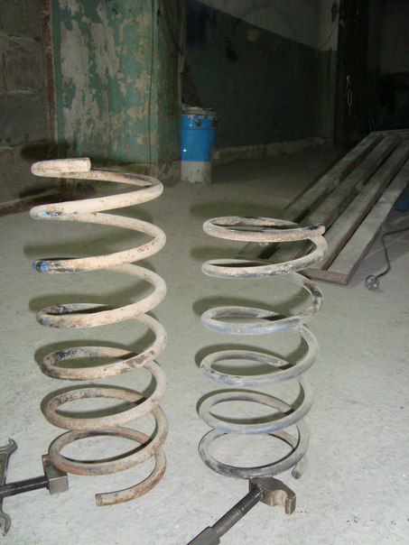

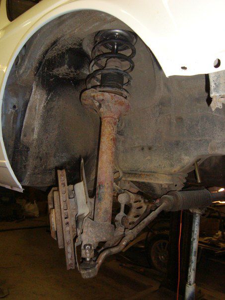

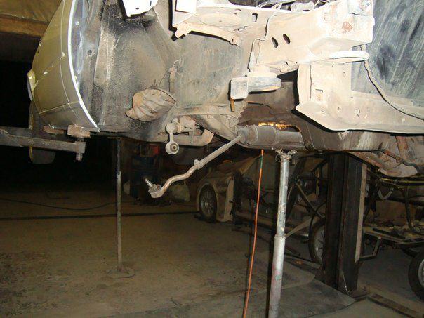

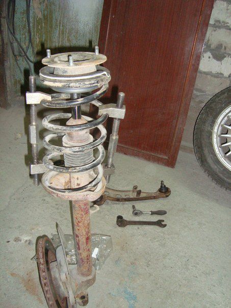

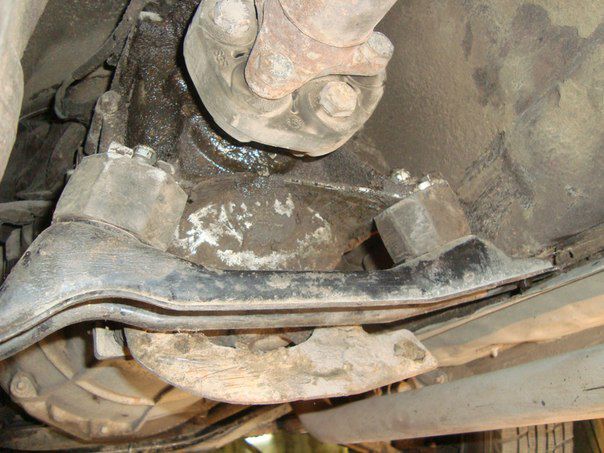

И так,продолжим   :)

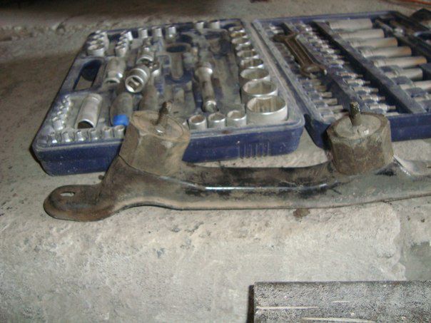

Заморочился я значит с подвеской: поменял все шаровые,рулевые тяги
с  помощью не хитрого приспособления 4 шаровые меняем за пол часа
так же заморочился с пружинами
стояло у меня не понятно ЧТО и не понятно от ЧЕГО  ??? :-\
теперь у меня пружины mtechnic  :-[

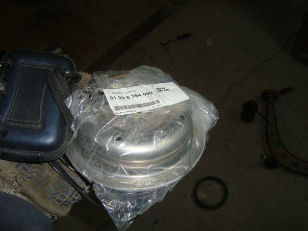

так же поставил чашки от е90,они немного ниже

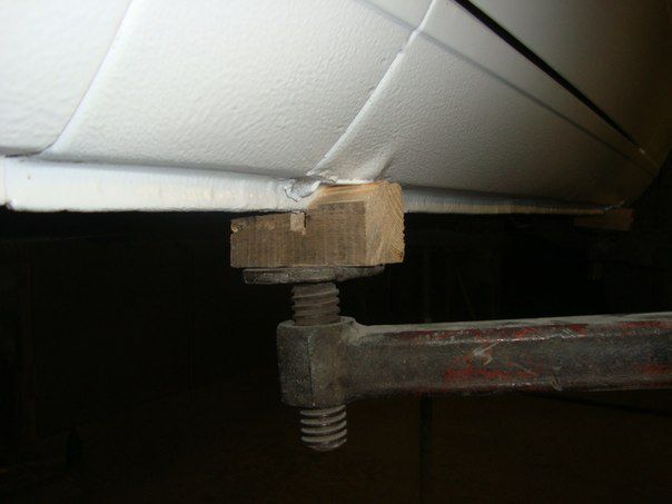

запили брусочки под пороги,чтоб не гнуть буртики
вот что получилось
все это делалось с 9 вечера,до пол четвертого утра  ^-^
замучаный,весь грязный,но зато довольный  ;D
второй день,утро

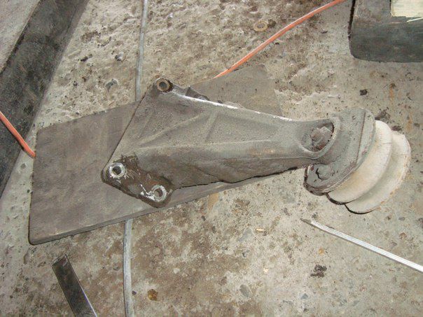

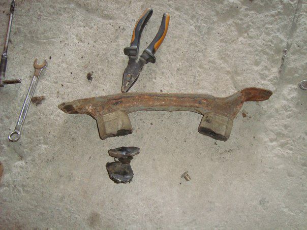

после подвески осталось куча разбросанных ключей,грязи и тд

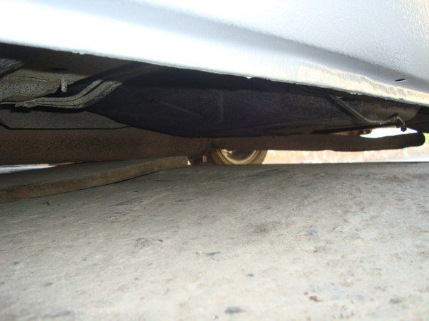

решил значит прибраться.Выгоняю машину, и с громки металлическим звоном упираюсь во что-то,так и не выехав  :o
Сижу,еще не проснулся толком,думаю ну все,пздц....во что то уепался  ??? хотя вроде бы за машиной не было ни че.Потом через пару секунд одупляю,что глушак,точнее резонатор  меня не прикручен,и все это дело весит ниже,чем должно

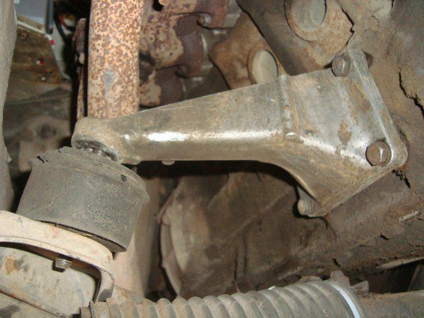

это фото,когда я уже подложил фанерку по него,чтоб выехать
ударился я резонатором,да так что двиг слетел с левой подушки,с опор коробки то же слетел.Уперся вентилятором в радиатор
Вентилятор под замену,хорошо радик не сильно пострадал :(
Ну и как говориться,все что не делается,все к лучшему

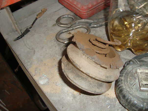

да да,именно они - подушки от классики  :'(
меняем на нормальные
теперь не так передается вибрация на кузов,передачи стали включаться с первого раза,а то бывало не поподал =)))
щас пойду покушаю,т.к. только с работы,и будет еще небольшой отчет  ink

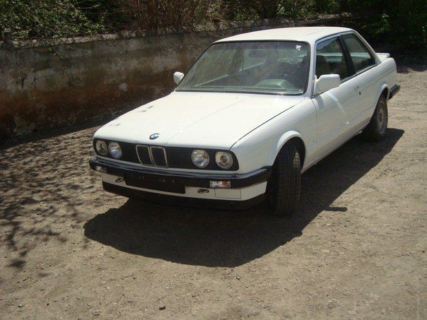

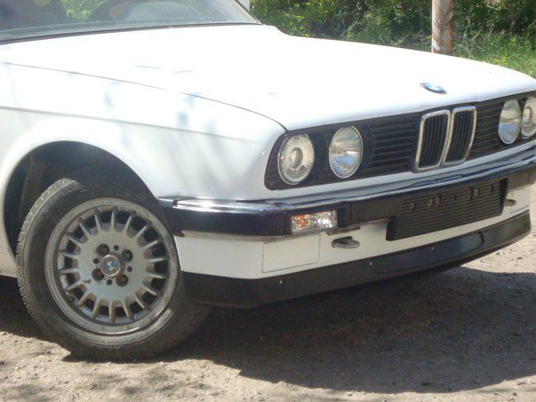

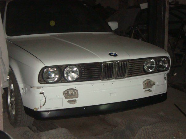

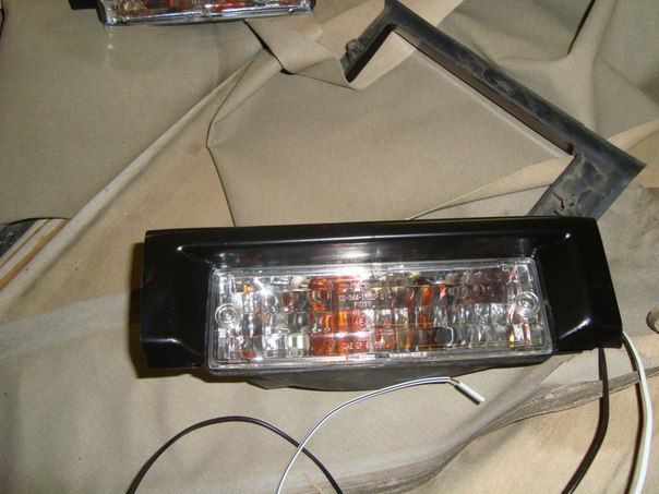

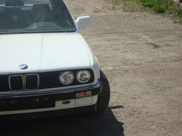

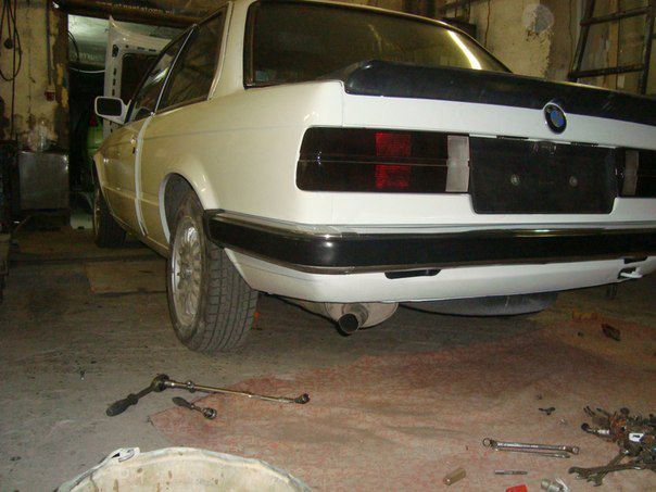

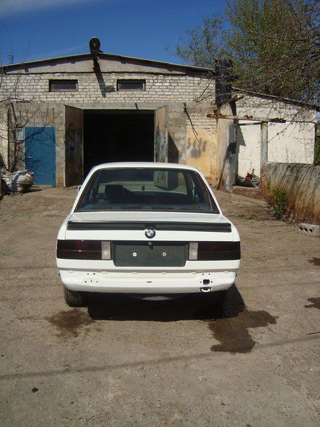

вчера в ночь занялся бамперами
Покрасил крепления заднего бампера,покрасил губу,пластик бампера
установил поворотники депо от второго перехода,полностью - оставил только рамки
поставил,купленные на форуме оригинальные решотки,целенькие,не единого косяка
ну и стала похожа на машину  :-[

« Ответ #515 : 30 Апреля 2013, 22:02:46 »
дисочки подкинуть и молдинги поставить и будет айс
  • Сообщений: 11666
« Ответ #516 : 30 Апреля 2013, 22:09:28 »
молдинги завтра наверно дотяну пленкой оставшиеся
а вот на дисочки надо заработать

« Ответ #517 : 30 Апреля 2013, 22:17:04 »
Красотка!
p.s Ты фартук новый брал или тот что на машине стоял восстановил? Я себе тоже такой буду ставить, но сомневаюсь какой он по каталожному номеру на экзисте.
  • Сообщений: 11666
« Ответ #518 : 30 Апреля 2013, 22:25:59 »
Красотка!
старый шпаклевал
это кстати самая плохо сделанная деталь в авто
на нем просто ооооочень много шпаклевки
он был на столько кривой,и бытый до меня,что выровнять его нормально не удалось
но так вроде ровненький получился

« Ответ #519 : 30 Апреля 2013, 22:39:56 »
отлично получается!  ^-^
Но задние фонарики, тонированые меня всегда  убивали.
Зачем?

« Ответ #520 : 30 Апреля 2013, 22:56:45 »
 красиво:)
Фонари вроде временно

« Ответ #522 : 30 Апреля 2013, 23:08:00 »
Зачем?
спасибо,стараемся
красиво:)
благодарю
за фанари сильно не пинайте,это временная мера
т.к. у меня стоят китайские,они выцвели,и отшлифовать их не получилось - пластик остался мутным и розовым  :( а не красным как должен быть
так что пока так
