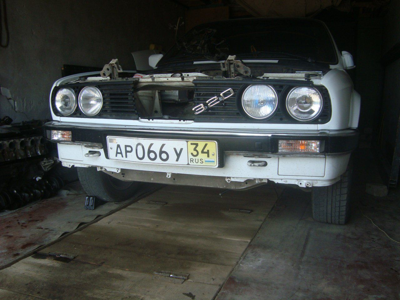

« Ответ #617 : 02 Июля 2013, 13:15:25 »

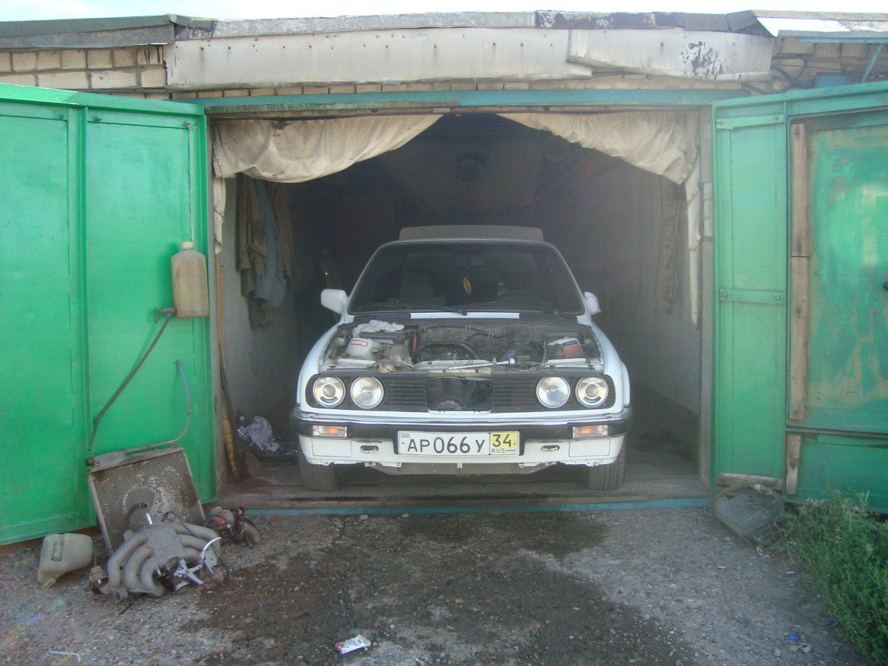

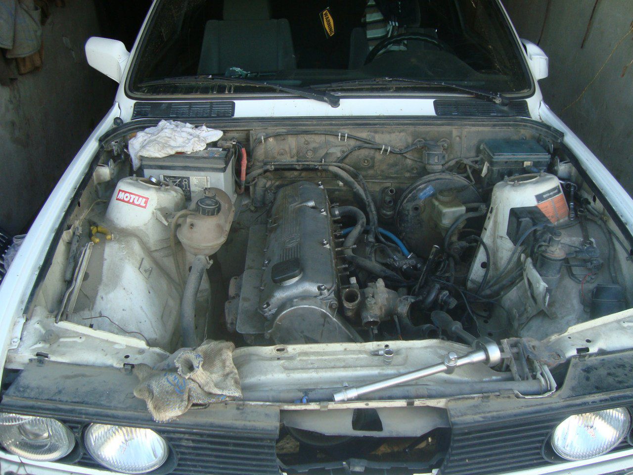

Ну вот опять я
из последних новостей - я опять не работаю с отцом
в данный момент у lenin@ пилим и запиливаем ведра  :)
снял себе не далеко от дома гараж
вчера перегнал машину

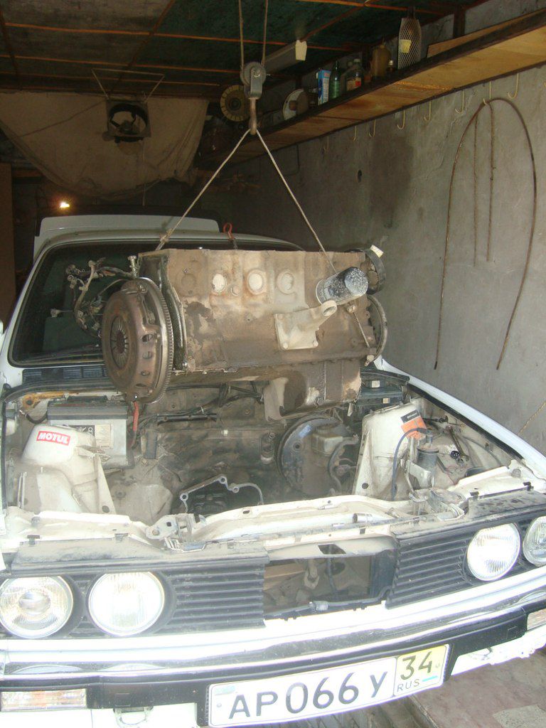

сегодня подъём в 6:00,марш бросок с пакетом ключей и набором инструмента до гараж и начал разбирать
к поливине десятого двигатель уже был извлечен

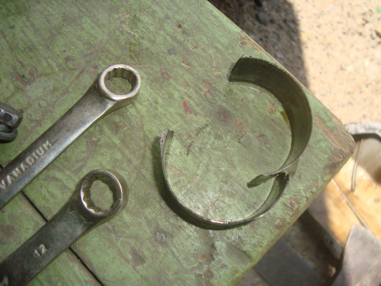

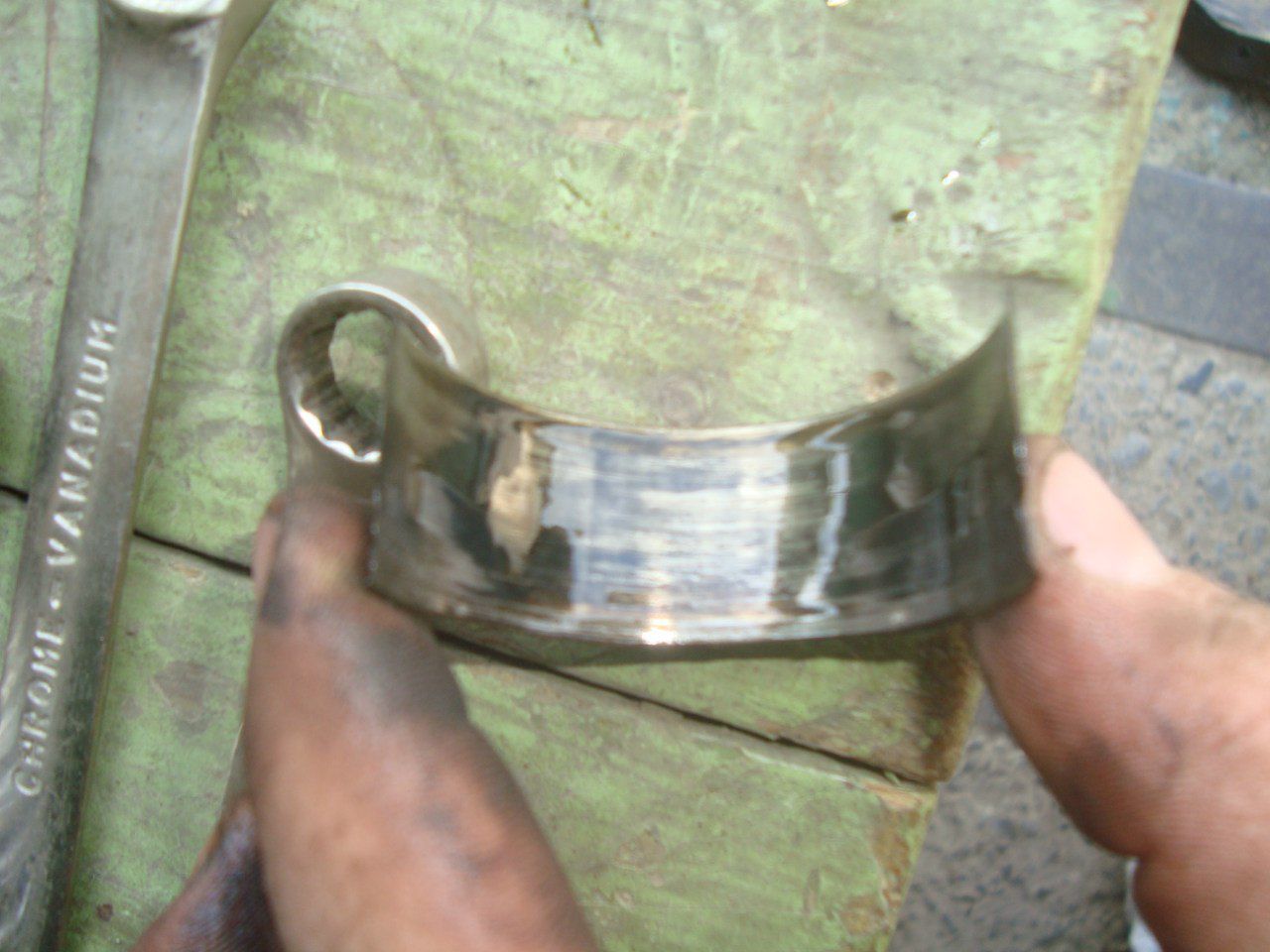

вскрытие показало,что причиной стука был провернутый вклладышь(шатунный) 5го цилиндра
вкладышь синий =)))))
причина стука ГБЦ - отломилась "набойка" рокера,и то же на 5 цилиндре,задрало кулачек распреда
жалко,вал хороший был
ну что не делается,все к лучшему
сейчас в активном поиске двигателя,так что наверно будет свап  ^-^
в связи с чем распродаю свой двигатель в соответствующем разделе
https://www.e30club.ru/forum/index.php/topic,110847.new.html#new
