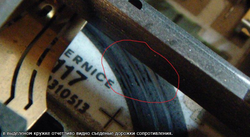

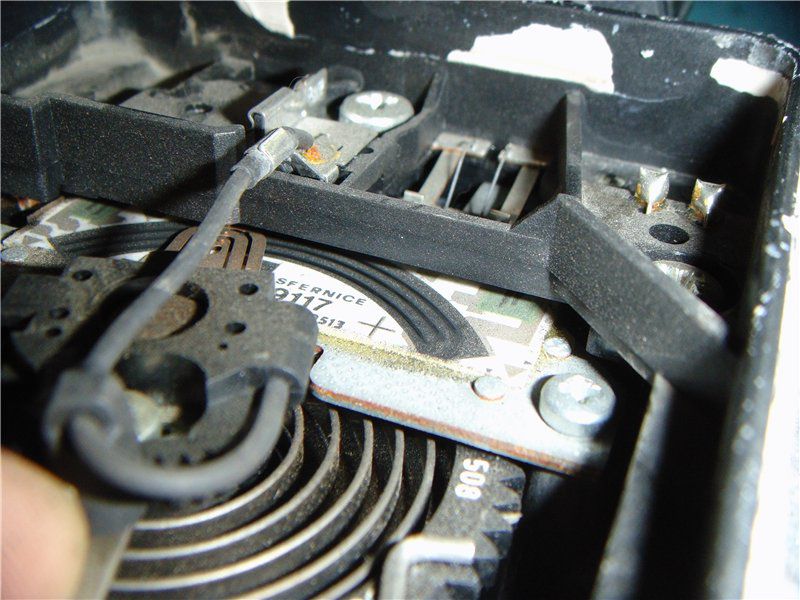

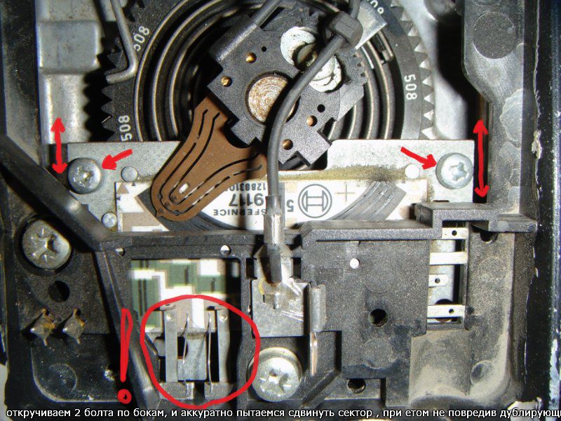

Для тех кому интересно перебрать ДМРВ
Цитата из темы на е36 клабе - автор SELENGER
Вылечил смещением сектора сопротивления ! И о чудо , м40 превратился в часы))))))))))))) Таворот
Фидеоотчет как было
http://www.youtube.com/embed/5WOPD7f2okQ
И как стало после нихитрых манимуляций ;-)
http://www.youtube.com/embed/_nvt03BngbA
Крышка датчика легко снялась , так как при покупке Б\у расходомера я попросил вскрыть его , дабы убедится в целкостности дорожки . При дальнейшей эксплуатации крышка намертво была заклеена герметиком, во избежании нежелательной влаги , пыли , и т д. Снял подрезав аккуратно герметик канцелярским ножем.
Собственно фото , надеюсь все понятно .
