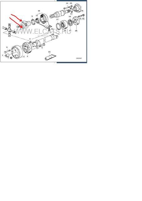

просвятите неграмотного! что есть вилка на кардане?!

Ну вот смотри - у крестовины 4 шипа. Это понятно?
За противоположные шипы цепляются разные половинки кардана. Здесь тоже понятно?
Вот эти выступы на половинках, которые крепятся к крестовине (или в которые вставлена крестовина) и есть вилки. Вот, красным отмечена одна вилка:
Кстати, если будешь ставить эксперимент с мелком - тебе даже до 80 км/ч не надо "разгоняться". Достаточно будет включить 2-ю передачу и отпустить сцепление. Оборотов ХХ мотора будет вполне достаточно, чтобы увидеть, где у тебя криво.
