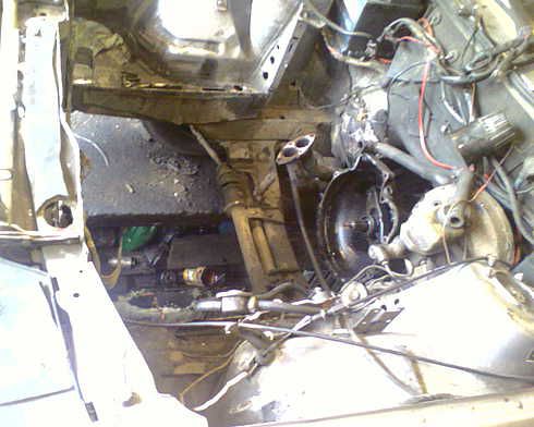

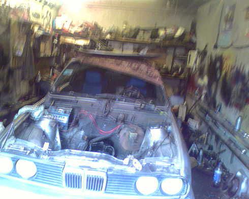

Продлжаю свою историю!!!
Оставил дело с внешностью... надо заняться двигателем...
сделал ремонт движка... а что имено?
Ремонт:
1. Головка блока цилиндров!:
1.1 Мойка предварительная
1.2 Обработка плоскости ГБЦ
1.3 Дефектация напр. втулок и клапанов
1.4 Притирка клапанов ( с проверкой на вакуум)
1.5 Замена направл. втулкок клапанов (изготавливались)
1.6 Замена седла клапана
1.7 Расточка постели в размере (до 4-ч опор)
1.8 Восст. опор. пов-тей распредвала
1.9 Правка распредвала
2. Коленчатый вал:
2.1 Демонтаж шестерни, втулки
2.2 Шлифовка
2.3 Правка прогиба до 0.4 мм
2.4 Полировка вала
3. Шатун, поршень
3.1 Проверка геометрии стержня
3.2 Востановление нижнего отверстия с плоским стыком
Запчасти:
1 Набор прокладок полный
2 Вкладыши кор. 025
3 Вкладыши шат. 025
4 Цепь привода МН
5. Клапана впускные
6. Клапана выпускные
7. Масляный насос
фото только эти... т.к. небыло фотика...
И само сабой... масла, антифриз, герметик. и т.д.
все сделалось... прошло чательную промыку... было собрано.. очень страно что движок не стуканул... хозяин который был до меня ничего не делал... а оказалось что провод от маслянного насоса... ОТРЕЗАН и тщательно СПРЯТАН.. а маслянный насос просто не работал...
Теперь дело за маленьким.. отдать долги и капить на ремонт салона..а потом внешность приводить в порядок!!!!! Так что в новом году.... постараюсь все доделать... и приехать на встречу!!!
