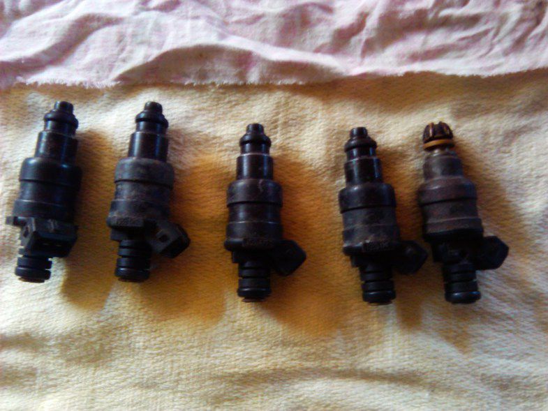

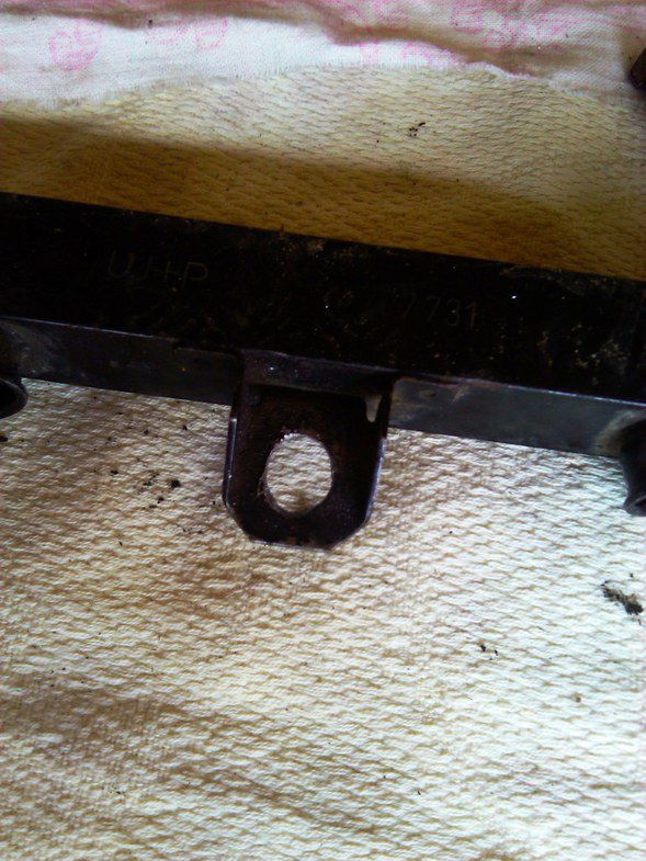

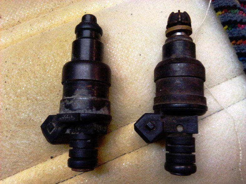

А вот и фото различия форсунки Bosch 0-280-150-704 и Siemens DEKA ЗМЗ 9261.
Сименсы слева, 1 bosch справа. Различий почти нет. Кажется только мм на 2-3 сименс все же длиньше. Резинки одинаковые.
Поэтому я немного доделал крепление на топливной рампе, т.е. увеличил высоту рампы =).
