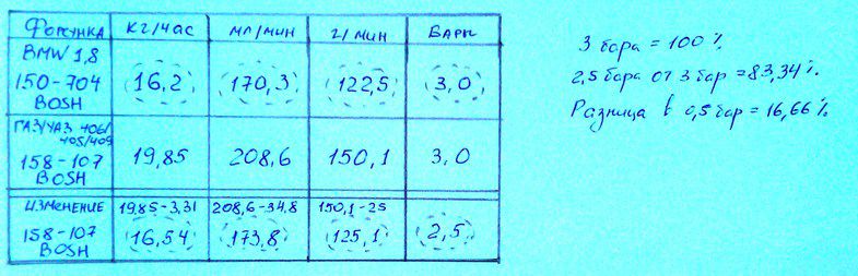

gans altay, спасибо за ответ (лови плюс), но я уже читал и это и не только это. Результата окончательного так и не нашел. А особенно меня интересовал типа: "Ооо, поставил от "наших марок" на свой m10 и результат офигенный/гавно!"
Сейчас съездил в гараж, посмотрел номер моих форсунок:
Bosh Bosch 0-280-150-704. Причем как я выяснил, то им еще нужно 3 бара, а у меня стоит 2,5 бара.
Из сообщения dimanchick'a понял, что подходят вазовские 0 280 158 017, но опять не все гладко, нужно как-то рампу переделывать...
Какие еще предложения?

Ну да, глянул сейчас производительность обеих форсунок (моя 150-704 и волговская 158-107). Математически не подсчитывал (наверное сейчас попробую), но вроде если уменьшить на 0,5 бара, то получиться что-то вроде этого.

Подсчитал:
Разница получается всего на 0,06 %. А это точно лучше моих льющих форсунок и результат должен быть тот, который я хочу. Единственное что я не понял, это про сопротивление. Что они дают и где взять эти данные?

« Ответ #17 : 20 Апреля 2012, 13:54:38 »
точно не помню, пропорционально то ли квадрату то ли корню
скорее корню
т.е. при соотношении 3/2.5=1.2 получаем разницу в производительности 1.095
почему я так думаю
динамическое давление потока жидкости пропорционально квадрату скорости
расход пропорционален скорости
поэтому динамическое давление пропорционально вкадрату расхода, т.е. расход пропорционален корню из давления, а соотношение расходов - корню из соотношений давлений
« Последнее редактирование: 20 Апреля 2012, 14:03:14 от Canon

« Ответ #20 : 20 Апреля 2012, 18:20:40 »
Тут немного формул. На графиках - прямые, но не уверен, что эти прямые растут из начала координат:
http://performancefuelsystems.com/InjectorFlowRatesatDifferentPressures-TechCorner.htm
Я предлагаю такими вычислениями не заниматься, а ставить тот регулятор, который хотят форсунки, и тогда они будут давать свою номинальную производительность. При неправильном давлении они, вообще говоря, могут делать то, что им вздумается - лить струей, не закрываться, не открываться.
  • Сообщений: 510
  • Репутация +11/-6
« Ответ #21 : 20 Апреля 2012, 19:14:38 »
Если считать по формуле Abra, то у меня получилось следующее:
(2,5/3)2*19,85 = 13,78 кг/час будет производительность волговских форсунок с регулятором на 2,5.
Однако надо не забыть, что у меня стоит уже 2,5 бара при моих форсунках и результат можно тоже вычислить:
(2,5/3)2*16,2 = 11,25 кг/час производительность на данный момент моих форсунок с регулятором на 2,5.
Поэтому вообще должно быть нормально =).
