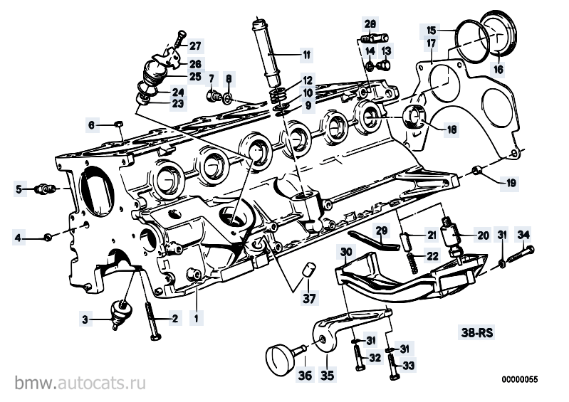

« Ответ #28 : 24 Апреля 2012, 18:36:55 »
Как почистит каналы
номер 20 Предохранительный клапан он непречем?
Блок-картер двигателя - Каталог запчастей BMW

« Ответ #31 : 25 Апреля 2012, 02:20:37 »
клапан номер 20 следует отмыть внутри и снаружи и поставить на место, видел что он от налёта залипал. на м20 при идеальной башке и хороших вкладышах давление может уходить через вкладыши промвала, только оригинал и дорого. смотри на шеи распредвала, что б были гладкие и без как либо царапин, хотя чаще постель сжирает, но всякое бывает. а на вале от 2.0 2.5 поедет чуть веселей, и не надо говорить про теорию, я это тупо проверял =)
