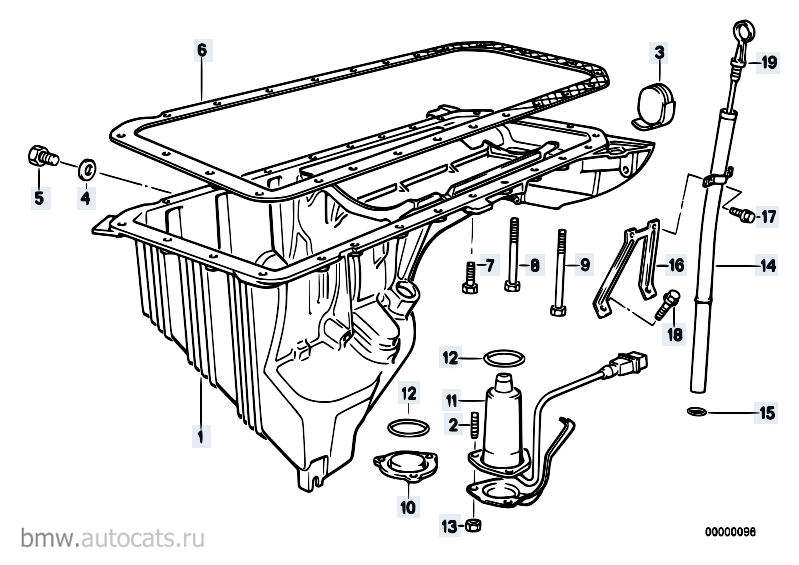

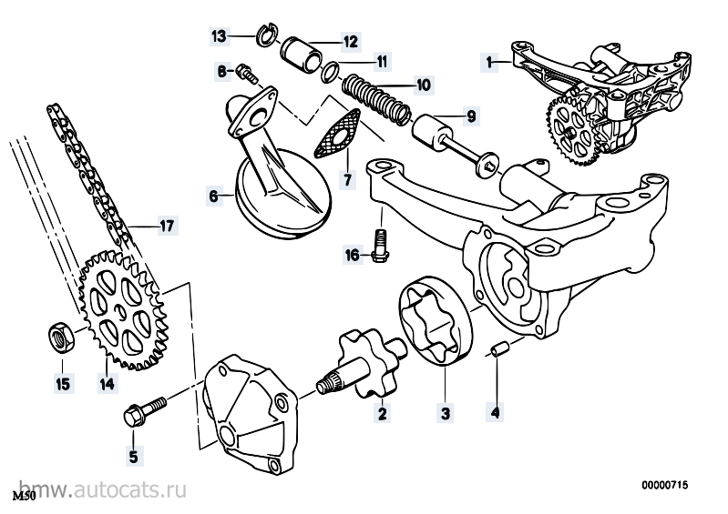

Как определил нехватку масла?
На м20 картер можно на машине выташити, там как бы два картера один по длине блока мотора второи с 10см на коропке в месте крепления коропки с мотором - чтоб выташити маленкии надо головки торх на 10 мм там их три штука.
 На мписят не знаю как устроено но просто возми да и открути болты а там посмотриш че да как я не думаю что картер принципалино отличаетса от м20.
Покури поиск и наиде фото розоброного м50 особино в темах с свапом
Удачи!!!
  • Сообщений: 1074
  • Репутация +24/-10
« Ответ #68 : 30 Мая 2012, 09:36:00 »
такая же хрень у меня сейчас на м50,не хватает масла компенсаторам,гоню на масло насосы (слышал что их там аж два), только вот картер вскрыть получилось,что делать?,как вскрывать?
Десятка два болиток отрутиш да и все
Масляный картер/маслоизмерит.приспособл. - Каталог запчастей BMW
  • Сообщений: 1074
  • Репутация +24/-10
« Ответ #69 : 30 Мая 2012, 09:39:11 »
