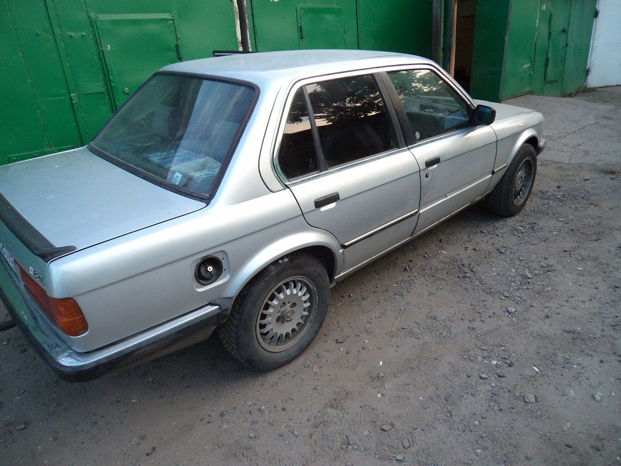

« Ответ #75 : 09 Июля 2012, 14:58:33 »
Вчера покрасил заднее крыло, вышло впринципе неплохо, даже палевно лучше, чем покрашена вся остальная машина... )) хотя покрашено не так плохо, просто надо полировать всю - она обосрана какими-то мелкими черными точками, типа гудрона или хз вообще чего. Не особо эта хрень оттирается если честно...
Приду с работы, поставлю задний бампер и сфоткаю.
Также заехал к Териону, о спасибо ему за то что он был так добр ко мне колхознику, подогнал мне ахрененный невскрытый расходомер, еще и ткнул пальцем что первый котел не работает из-за свечи, сгонял со мной купить свечи, теперь у меня стоит 21 нжк и пара штук в запасе) машина аж повалила!
Готовлю задний мост дисковый к установке, рычаги скручивать не хочу ибо аццкий гемор правильно их затянуть, а сайленты там неубиваемые. Гумики новые сегодня заберу.

« Ответ #76 : 09 Июля 2012, 23:16:43 »
Собрал почти - лючок еще покрасить хочу, цвет тот же, а лючок косячный..
В планах поменять водительскую дверь, левое крыло, капот, - это то, что есть у меня, дверь уже активно готовлю. а потом еще в идеале переднюю пассажирскую, но ее пока нету.
