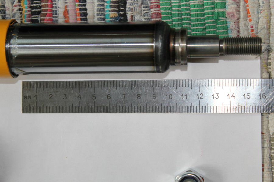

Собственно ребята меняют пружины на автосе...пружины куплены -35мм
сняли стойку и офигели от толщины штока аморта...там 39,5
теперь вопрос...а что это за аморт такой??? и случаем, не короткоходный ли это аморт под занижение более -40?
и еще говорят что там не вкладыш...провтыкали или такое может быть???
по заводу на автосе вот такая штука:
S704A Спортивная ходовая часть M
И кстати, что именно с себя эта М-ходовка представляет?

вот такие амморты...пружины полюбому нужны заниженные.

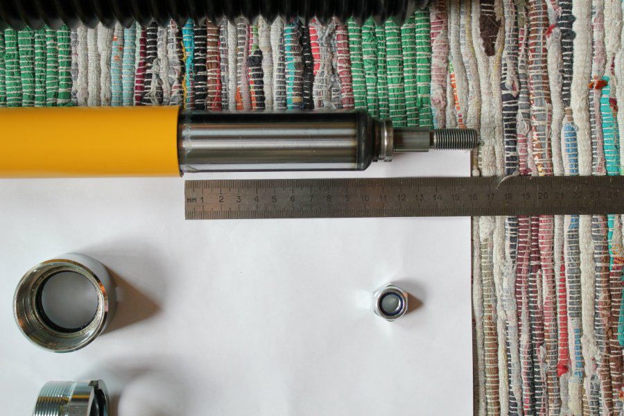

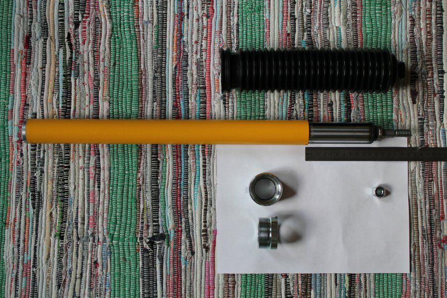

у меня стояли оригинал 31 33 1 131 333....а под них кабы завод ставит М-тех 31 33 1 130 046, они идут - 20...Вот пападу ломой, выложу фотку почему -35 не нужно ставить под них
Получается что на оригинале они не работают, так как шток короткий...поставив - 35, скажу что НИЧЕГО не изменил...хода аморта по прежнему нет...для вжатия вдвоем через крыло еле шатнули

« Ответ #12 : 29 Апреля 2012, 11:32:15 »
ну что за гонево? вот у Сереги на фото шток 9см (грубо) расскажи мне где на этих 9см аморт будет работать а где не будет? Да и короткий шток это для того чтобы пружина при занижении не вылетела из чашки (больше никаких логичных объяснений этому я не нашел...)
