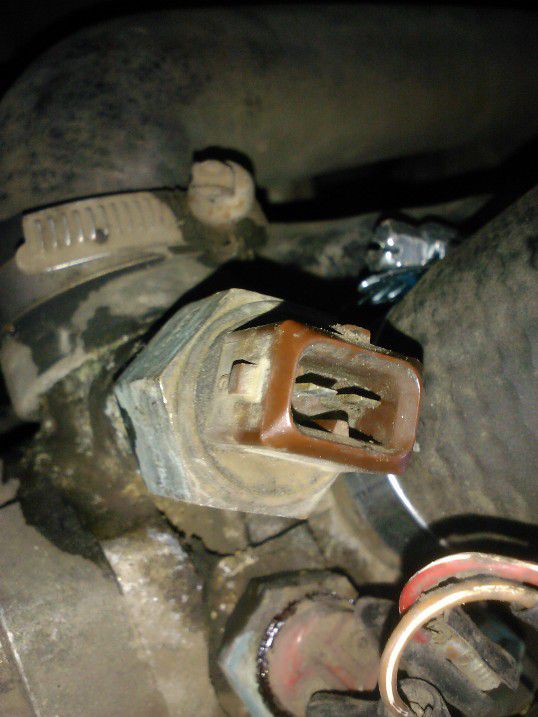

« Ответ #13 : 07 Марта 2016, 19:50:34 »
Всем привет.
Помогите разобраться с Датчиком температуры ОЖ
Вот вид термостата с #сами_знаете_какого_ракурса
Два датчика. Левый, без разъемов, но подключенный проводками (мой колхоз) - я так понимаю на мозги.
правый с одним контактом, но НЕ СИНИЙ, по идее должен быть на приборку. Но в разъеме к нему - тоже два контакта. При его подключении, стрелка индикатора ТОЖ резко заваливается в правый угол и не выходит от туда в принципе.
Других датчиков на термостате не нашел. Ну разве что совсем внизу, куда я никак подлезть не могу.
Кстати, проходящий на фото синий провод это колхозное подключения ДДМ, (не мой колхоз).
Где находится СИНИЙ ДТОЖ? И как, блин, он подключается к приборке.
Блин! Про водку надо думать, а в голове какие-то таблицы (С) (Д. Менделеев)

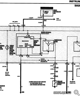

« Ответ #14 : 09 Марта 2016, 12:40:21 »
Это означает, что ты сигнальный провод замкнул на массу.
Рассмотрим на примере машины 89 года.
Вот на указатель идет провод br/vi - коричневый/фиолетовый. Он приходит на датчик температуры. Вторым концом датчик сидит на земле. С повышением температуры ДВС сопротивление датчика уменьшается, это приводит к тому, что стрелка на указателе отклоняется вправо. Если у тебя стрелка заваливается вправо, получается, что ты просто замыкаешь коричневый/фиолетовый провод на землю. В обход датчика. Может, правда, у тебя внутреннее замыкание датчика. А может и вовсе ты одеваешь фишку разъема не на тот датчик. :)

Провод вряд ли замкнут на массу, тогда бы и при отключенном датчике стрелка лежала справа. Проверь сопротивление датчика (порядка нескольких килоом), если он внутри не замкнут накоротко то, вероятно, проблема внутри приборки. Типа, открутилась гайка массы от стрелочного прибора.
Так я для этого фотку и привел. На какой из этих датчиков она одевается?. Я пока не пробовал их просто менять местами, исходя из того, что нужно знать, что к чему ты подключаешь) ) ) ) ) )

« Ответ #17 : 09 Марта 2016, 18:26:01 »
Одеваешь ты все правильно, одноконтактный датчик - на приборку. И судя по тому, что стрелка реагирует, разъем тоже правильный. Второй провод в разъеме, судя по всему, масса - ну, датчик мог бы быть и двухконтактным, но на одном контакте решили сэкономить, и масса у него идет через корпус.
