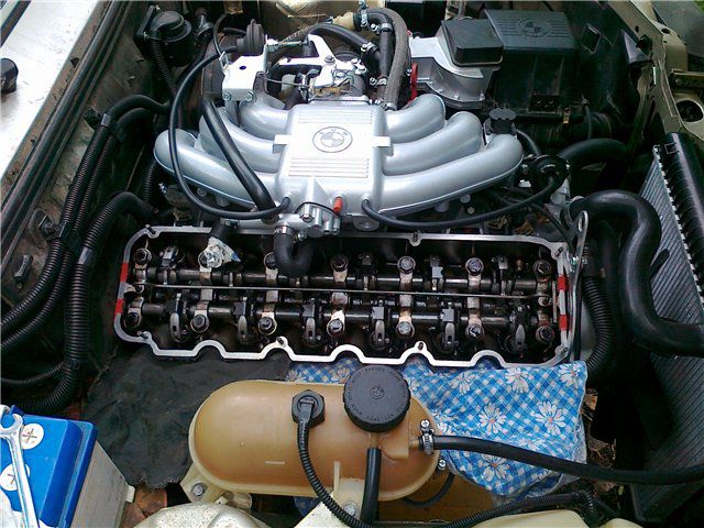

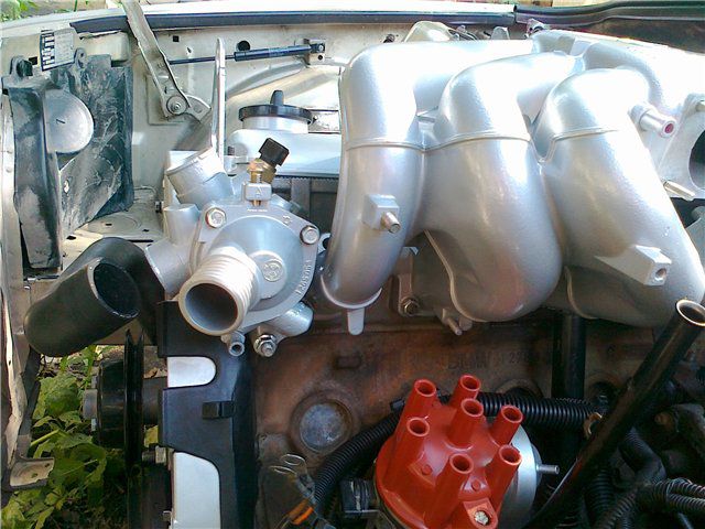

Всем доброго времени суток! Подскажите куда идет шланг на ЛДжетронике №17 на фото (тот что от дроссельной заслонки идет) У меня на этом штуцере заглушка :-\

« Ответ #28 : 31 Мая 2012, 21:23:50 »
К корпусу термостата подключается снизу штуцер, по крайне мере у меня так.

« Ответ #29 : 31 Мая 2012, 22:35:11 »
один конец шланга к термостату, потом через дроссельную заслонку в блок в районе стартера.

« Ответ #30 : 31 Мая 2012, 23:39:09 »
Спсиб огромное за инфу!  ^-^ хм будем искать... что то на термосе у себя там не видел ничего  :(

« Ответ #31 : 03 Июня 2012, 11:05:02 »
А куда идет трубка от детали на рисунке? а то на схеме её нет(((

« Ответ #32 : 03 Июня 2012, 15:54:06 »
вот как тебе объяснить? на схеме она есть, на фотографиях она есть. просто ты не хочешь её увидеть.

« Ответ #33 : 03 Июня 2012, 20:05:29 »
Идет к клапану ваккумника, на фото видно.

« Ответ #38 : 21 Июля 2012, 02:59:39 »
Чем красил коллектор и остальные части? Баллончик или в мастерской?

« Ответ #39 : 22 Июля 2012, 14:47:42 »
Пескоструй, и краска с последующим запеканием в печи, какая краска уже не помню, делали в мастерской.
