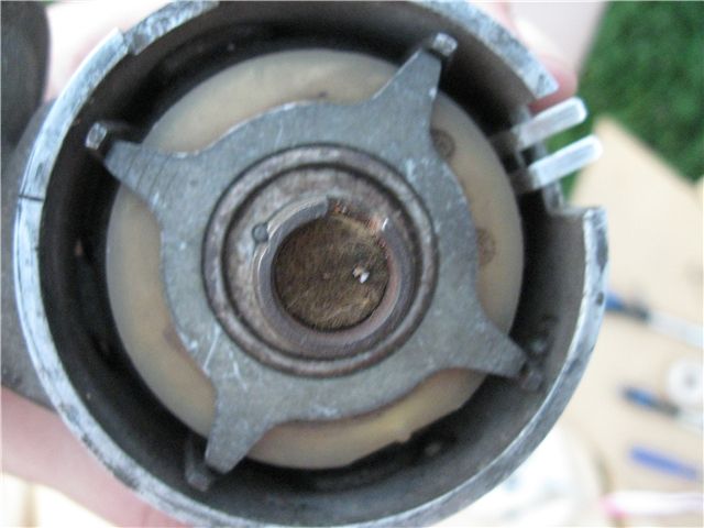

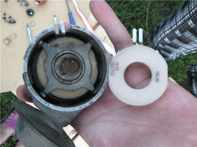

Как разобрать трамблер для замены импульсного датчика?
Вот недавно делал тему нет искры https://www.e30club.ru/forum/index.php/topic,93091.0.html
поменял все (катушку, коммутатор, крышку трамблера, бегунок, ВВ провода, свечи) - так нихрена и не заводится, искры нет. провода все целы. остается грешить только на сей злополучный 200рублевый датчик.
вот он зараза
а как разобрать-помеять - хз ... трамблер снял, все открутил, бегунок снял, стопорку снял и все .. дальше ступор. поломать чего боюсь...

Выбивай или высверливай штифт из шестерни и все разберется, ток не забудь через боковые отверстия пружинки снять чем нибудь типо крючка и запони как они стояли!
  • Сообщений: 318
  • Репутация +53/-7
  • Локация: Орел
« Ответ #23 : 11 Августа 2012, 19:26:56 »
спасибо.
еще тогда разобрался как )) все просто - вандальски поддеваем 2 отвертками звездочку, а потом долго и упорно ищем вылетевший штифт :) Далее будет еще 1 стопорное кольцо... вот в принципе и все
