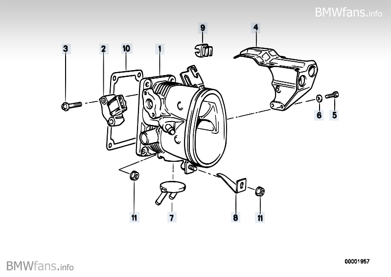

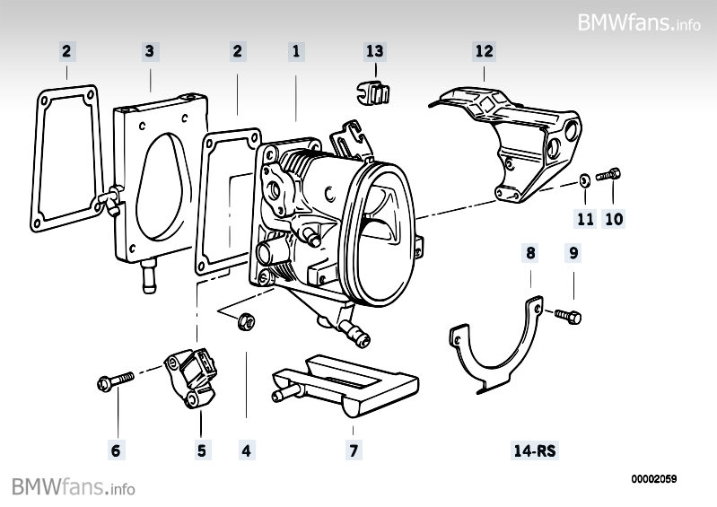

Собственно, у кого какой?
их есть 2 вида
У меня был как на второй картинке, незнаю как он крепится к заслонке, но он постоянно висел где-то радом и не было толку от него.
Траблы начались зимой, в морозы -15 и выше, едешь 3 тыс оборотов отпускаешь педать, а обороты не падают, приходилось усерно педалировать, чтобы как-то с этим разобраться.
Как на первой картинке очень удобный, но стоит 3500 новый на экзисте.
Кто что посоветует, как решить проблему обмерзания заслонки.

 У меня такой как на первой картинке )
  и были те же проблемы с промерзанием и зависанием оборотов при минус 30 и более ))
  Собственно и это стало причиной запора в вентиляции картера и выходу масла через щуп )
  • iS touring продан.
А что делать?

А что делать?
мне помагла разборка дросельного узла и чистка.
Я тоже чистил и не раз, только вот в 30 градусный мороз ничего не помогает

А что делать?
   Пока не знаю что делать ) Дроссель тоже чистил и не раз ) В морозы ниже минус 30 не помогает )
     Сейчас полностью промыл и продул все трубки и подогревы, может будет лучше... если нет, то буду в морозы утеплять капот и вставлять картонку перед радиатором ))

у меня как на нижней картинке. проблема подобная была и при утеплённом капоте и "картонке" перед радиатором. это ни чего не изменило. видно только тёплый гараж способен решить эту проблему. ( обороты не спадали при -30 кстати)
