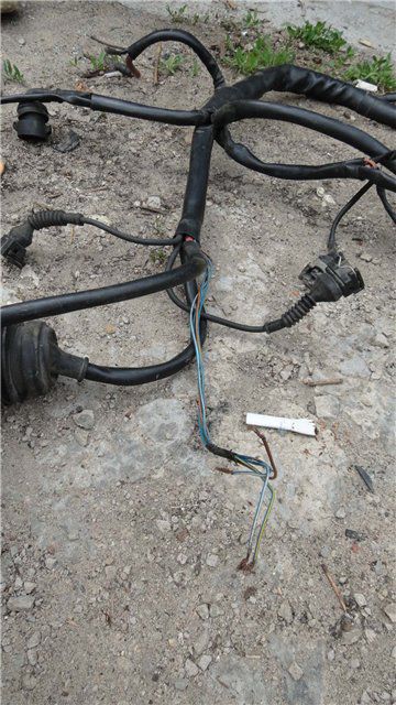

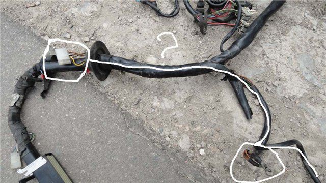

« Ответ #12 : 29 Мая 2012, 11:46:12 »
продолжаю битву,нашлись вопросы -
1.что за жгут идет рядом с моторной косой?(к ней никоем образом не относится,можно ли его вырезать?похож на массу какую то!)
фото -
2.не могу отпеределить что отрезано - на форсунки,датчики ОЖ,расходомер,стартер,и еще какие то датчики фишки есть
фото прилагаю но вечером попробую побольше фото сделать чтоб все разьемы влезли -
е34 535 90года черная - продано.

« Ответ #14 : 31 Мая 2012, 04:10:38 »
электрики кто что скажет?
скажут, что ты показываешься бесполезные картинки в низком разрешении с какими-то проводами, по которым сложно сделать хоть какие-то выводы... учись спрашивать так, чтобы тебе было легко помочь, а не так, чтобы ты смотрел ты фотографию какого-то куска моторной проводки и думал - а чё это за фигня такая... сфотографируй проводку целиком, сделай фотографию кликабельной в нормальном разрешении, опиши чётко то, что ты уже знаешь сам об этой проводке... короче говоря, сократи работу отвечающему, выполни сам то, что ты можешь выполнить... тогда и на ответ стоит рассчитывать грамотный и чёткий

« Ответ #15 : 11 Июня 2012, 11:10:49 »
на последнем фото вроде как 3 провода датчика уровня масло и 1 на генератор

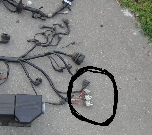

« Ответ #16 : 11 Июля 2012, 20:48:58 »
подскажите какие реле должны быть в колодках на фото -
е38 728 98года черная - продана 18.01.2011    318 85года бронза - есть.

« Ответ #17 : 12 Июля 2012, 09:21:13 »
может кто может заглянуть под капот и посмотреть?

« Ответ #20 : 22 Июля 2012, 00:21:10 »
уточнить 3 реле и черный это расход воздуха должен быть (из 5 пин рабочих 4)
