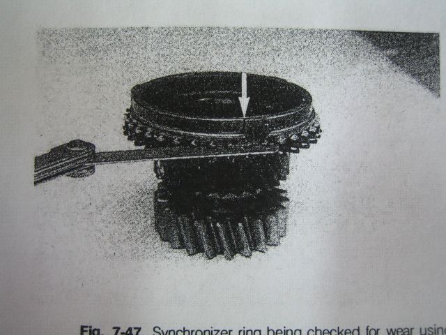

Износ синхронизаторов меряется щупом. У меня получилось так, что синхронизатор первой передачи очень хороший. А вот на второй передаче сильно изношен. Его буду менять. На третьей передаче - по границе допустимого. Оставлю, ибо 2500 тратить без необходимости жаба душит.
А где пихать щуп и в каком состоянии вала (собранном, разобранном)? Есть фотки этого дела? А то мне один фиг как раз подш первичного менять, вот и проверю синхи...

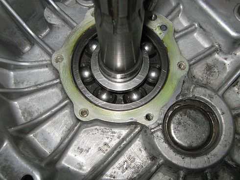

1) посадка внутреннего кольца на вал практически без натяга. Т.е. болтаний нет, но и усилия при снятии колокола тоже не наблюдалось. Просто банально сдернул руками. Что касается посадки внешнего кольца в колоколе - натяг там минимальный. когда снимал старый подшипник (я на тот момент еще не собирался его менять) просто легонько выбил его деревянной ручкой молотка путем постукивания по внутреннему кольцу.
2) Что касается нового подшипника - он вообще, хитрый. Если помнишь-  он двойной. Первый ряд у него шариковый, а второй - роликовый. Так вот, на старом подшипнике роликовый ряд отделяется от подшипника, при сборке сначала ставится роликовый ряд, а потом сверху напрессовывается шариковый ряд. Мне же сейчас пришел новый подшипник FAG, в котором роликовый ряд не снимается. Оно и к лучшему. Т.к. при установке не возникло вообще никаких проблем.
3) При установке нового подшипника сервисная инструкция предлагает вдуть фэном и нагреть колокол до 80 градусов. Ну я так и сделал. поставил новый подшипник, на него сверху положил старый и легкими постукиваниями молотка поставил его на место. При этом даже не могу говорить о равномерности воздействия. Просто по чуть-чуть равномерно постукивал его по периметру. Он потихоньку встал на место. сида удара была такая, что даже наверное нельзя было расколоть лесной орех. Т.е. говорить о каких-то возможных повреждениях подшипника нельзя.
Странно, но мне пришлось стучать через деревяшку по первичному, ибо руками сдёрнуть не удалось. Может конечно слабо дёргал, или мне просто не очень повезло с посадкой подша. Вот из колокола я его вообще выбивать не хотел, но когда стал ставить колокол то он просто вылез сам без особого усилия.
А у тебя коробка гетраг или зф? У меня гертаг, подш неразъёмный и не знаю есть ли там какие ролики. Шарики видел. Сепаратор хитрый с одной стороны закрытый. Закрытой сторной ставится внутрь.
Я без нагрева без проблем набивал подш, просто постукивал молотком с выколоткой по обоймам и он зашёл почти без усилия. Просто возникли сомнения не расшатал ли я его ещё больше этим. Но люфт был и до этого, изменился ли он честно не знаю. Кстати об слабом натяге говорит ещё то, что при посадке подша я легко вытянул вал так, что стопорное кольцо после надевания не прилегало к валу, после чего вал я лёгкими ударами через деревяшку вернул на место.
4) Проверка износа синхронизатора: все делал по сервиснику, вот фотограмма оттуда:
Можно проверять как на собранном валу, так и на разобранном. Как удобно. И так и так информация будет достоверной. Минимальный зазор - 0,8 мм. На новом, говорят, будет 1,0 - 1,3
То есть тупо поставить на шестерню синх, так что-бы конусности прилегали и замерить зазор до прилегающей поверхности шестерни?
