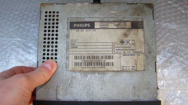

Вот кстати и сам девайс:

« Ответ #6 : 22 Мая 2012, 08:16:05 »
Снял крышку-оказалось лампочка на дисплей не пашет. Надо заехать в магаз поглядеть что-нибудь подобное....
Дисплей сам работает-подсветил его фонарем.
По поводу пропадания звука-оказалось в каком-то режиме что то типа " info.scan". он толи ищет дальше, толи еще что-то. Короче в нормальном режиме нормально маслает...
правда я так понял диапазон узкий какой-то....
К примеру 99,4 ( наша местная европа плюс) не смог поймать. немного не доходит и перескакивает на начало поиска (вроде 88,1)
