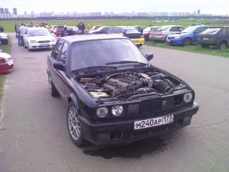

ничего не напоминает?

Без меня и многих тут, у тебя ничего не выйдет путного))) слушать людей надо . Тут многие через это прошли и в том числе и через установку этого мотора.)))
Ты имеешь в виду лужу антифриза под тачкой? :)
Ты мне лучше скажи что с капотом на этой фотке, по какой причине его нет? Не встает или просто снят? Если не встает то причина? От чего подушки стоят?
Нужна инфа по существу, а не без дела треп.
  • E32 735i
« Ответ #519 : 23 Октября 2012, 22:03:04 »

ты сначала владельца этого авто чуть ли не нах шлешь а потом помощи просишь? странная политика...
ни кто ни куда ни кого не шлет и помощи не просит, прощу пояснения к фото. зри в корень, читай по тексту.

Это малая часть что тебя ждет. Мотор нормально не встает под капот. Это раз. Антифриз дело второе для тех кому просто поржать, так как охлаждать такой мотор тоже надо. А для этого нужен нормальный радиатор, который не встает под капот е30, либо надо просто тошнить чтобы не грелась. Это малая часть знаний.
