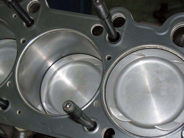

BMW_3xx_i
« Ответ #17 : 26 Сентября 2007, 22:57:09 »
колено тогда можно от с50  или с52  еси найдете соотвестсвенно   3,0 или 3,2 получится
мне кажеться на фотке как раз такое колено (хотя его и не видно)
