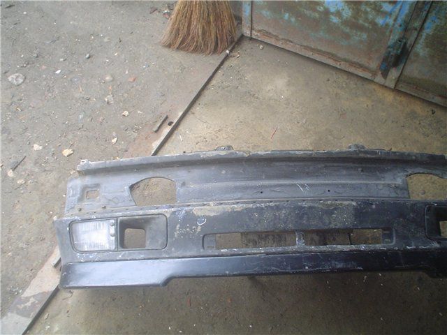

Что за губа от 3-го гольфа? Есть фотки, как будет выглядеть?
Вот, она у нас в идеальном састоянии за 10-15$ продаётся)))
но может получится вот такую заказать...

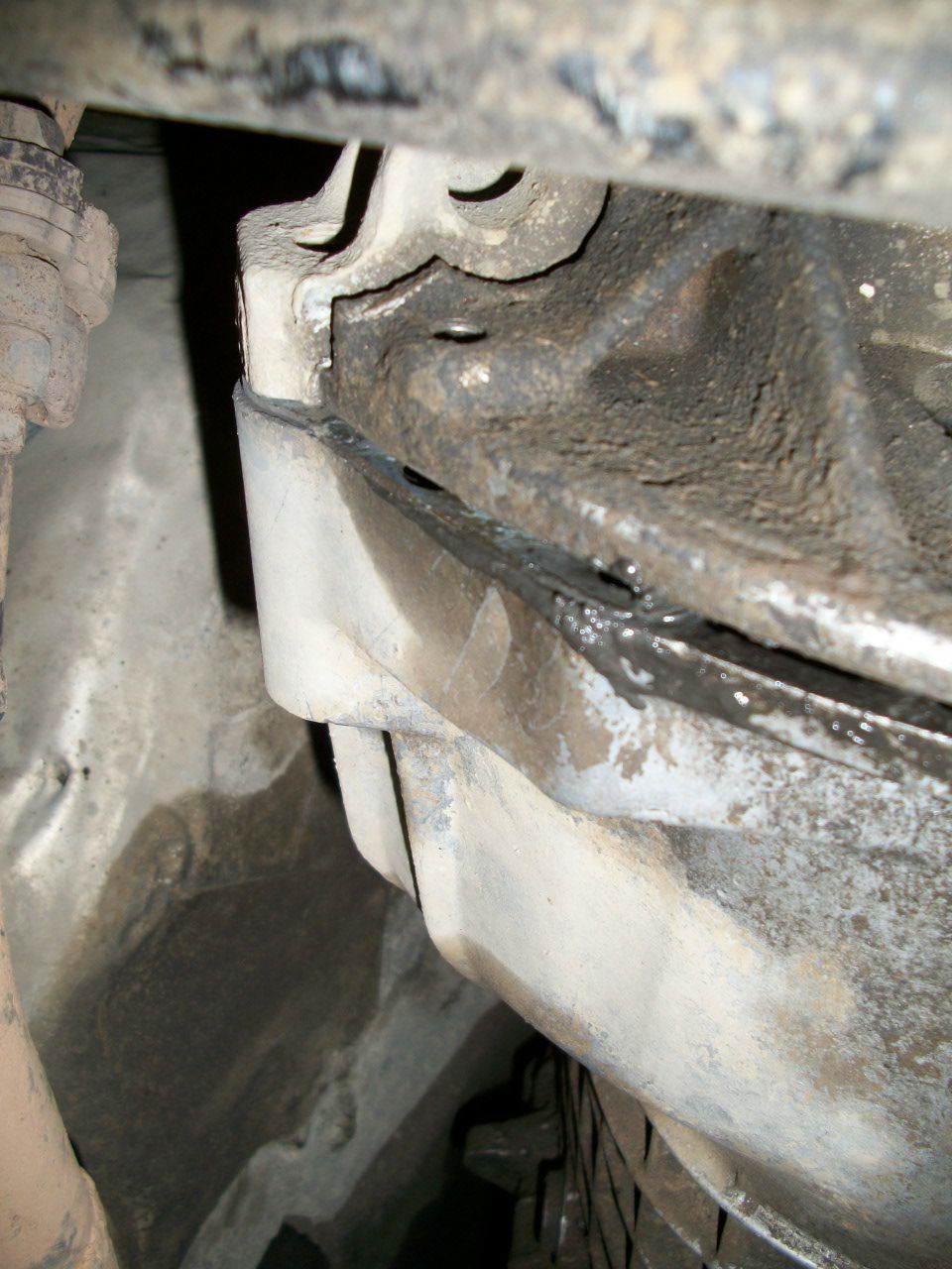

не было печали........
а тут угараздило Е46 325 автоматикой погонятся на трассе...
обогнал его со старта как следует))) и даже в 5ой скорости я сохранял лидерство при скорости 205-208 км в час на спидометре (для моей это придел, и то я даволен, каробка 1.6 редуктор 4,45) ...
только начав свой тормозной путь, изпод коробки послышался звук, "ЧПУККК" и рычажок выбило из 5ой скорости и начал болтаться как буёк в океане при шторме... ни в какую не соглашался падать в 5ую... аварийку включил, подкатился к абочине...
мотор потушил. Вобля!, доездился. ни в адну из 6 скоростей не лезит рычажёк... помучил помучил, наконец упал в первую... впихнул во вторую, тоже есть !!! но както не помаслу!! очень туго идёт... на аварийки доехал до дому... медленоо медленно...
в нийтралке , вибрация невыносимая !!! рычаг удержать практически невозможно... но как только подкормишь слегка газком... исчезает!!!
что это может быть?))
завтра палезу под машину, буду искать вчём проблемма...
грешу на подкоробочные подушки ... (так как ставил их от волги - не по феншую)
также кулиса может не сидит как должна (потому что минут 10-15 я ни мог кинуть в скорось)..., илиже с ней всё ОК , но изза того что каробка висит, вибрируем...
может ли "эластичная муфта" создавать невыносимую вибрацию...??
короче гиморой!!!((( надеюсь без посторонней помоши справлюсь, а то и так винансов нет.

« Ответ #22 : 09 Июня 2012, 13:44:14 »
залез под машину... а там вот такой п*здец!  :(
у каробки зазор в 0.7мм((((((((((((((
как её крепить???((( + 1 подкоробачная падушка накрылась

поменяй подушки и притяни коробку болтами.
Она у тебя откручена почему то
  • Сообщений: 1143
  • Репутация +46/-13
  • Локация: Кисловодск
« Ответ #24 : 09 Июня 2012, 14:14:36 »
да я вкурсе что её закрепить надо... но я ни 1 болта там не увидил...
сейчас поведу машину к мастерам кто ставил мотор))) подтянут, поменяют ...
за 2 (в идеале 4) литра холодного пивка и закусон))))))))))))
