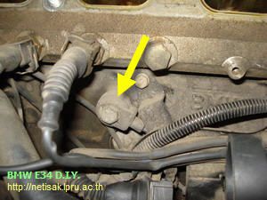

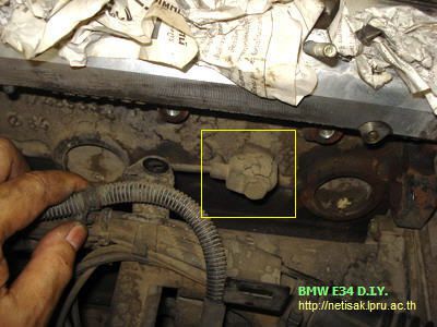

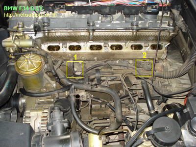

« Ответ #6 : 28 Мая 2012, 11:51:41 »
Инструкция на непонятном языке, но с понятными картинками :)
http://netisak.lpru.ac.th/bmw_e34_diy/knock_sensor.php
