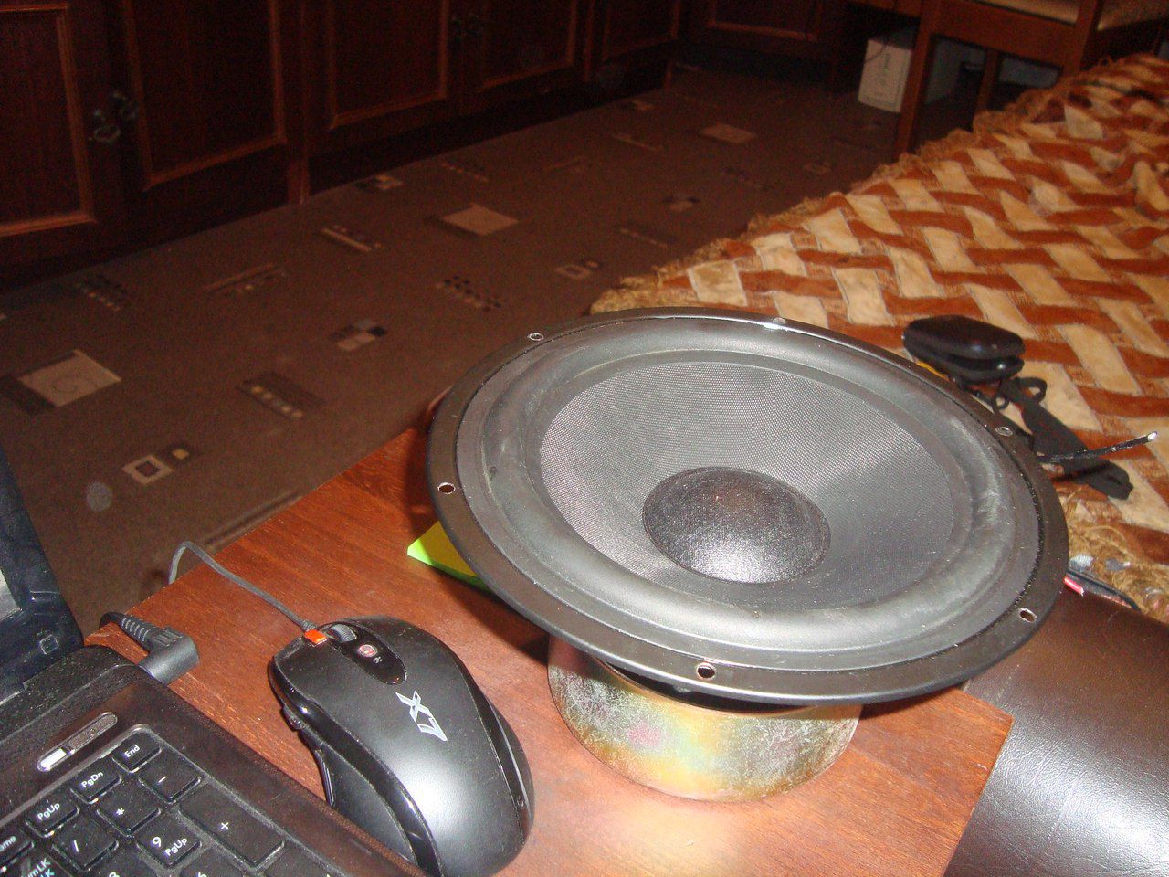

« Ответ #105 : 12 Июля 2012, 23:12:41 »
Его величество МидБас...
  • http://www.drive2.ru/cars/bmw/3_series/3_series_e30/maestro-85/
скольки дюймовый?
  • Сообщений: 11666
  • Репутация +1411/-2086
  • Возраст:32
« Ответ #110 : 12 Июля 2012, 23:42:07 »
и ещё,тебе такой вопрос,ты вроде в теме  ink
есть смысл ставить и будет ли от них толк?
есть два таких,10 дюйовые,ноунэйм,6 омные

« Ответ #112 : 12 Июля 2012, 23:54:48 »
Нет.
После первой зимы расклеятся.
Частотная хар-ка не заточена для малого пространства.
Домашние динамики применяются в авто инсталяциях только тогда, когда еще нет такого динамика по хар-кам для авто. В основном для соревнований по качеству.
