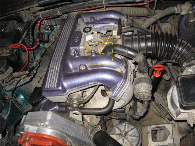

  • Сообщений: 329
  • Репутация +2/-0
« Ответ #19 : 02 Июля 2012, 00:32:52 »
не знаю есть ли на е30 кхх но думаю есть, посмотри патрубок что идет от впуска на кхх, у меня такое было, тупо подсос воздуха
  • Если бы BMW умела говорить, то произносила бы только фразы "Дай денег", "Срочно дай денег" и "Смотри, как я умею!
  • Сообщений: 1764
  • Репутация +54/-17
  • Локация: Воронеж-Сити
  • Возраст:21
« Ответ #20 : 02 Июля 2012, 00:48:03 »
клапан то есть. но дело не в нём. тк на холодную нормально а при прогреве глохнет. значит клапан прикрывается и мало воздуха становится. если бы был подсос то всё было бы наоборот.
