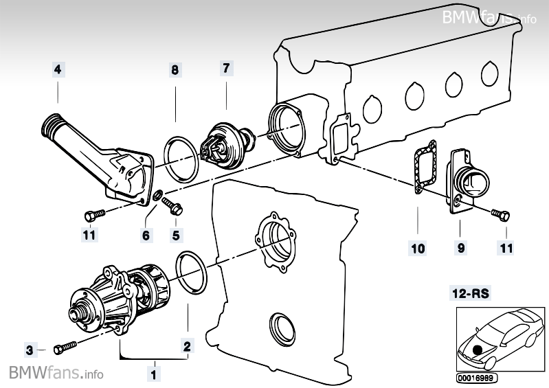

а можно кодик прокладки этой помпы на м40  ? которая по форме корпуса помпы идет
тут на фото почему то нету ее.

блин, нашел на др. картинке. простите за кипиш

Архивная темка, а для меня актуально) Код этой самой прокладки кто подскажет может? Двигло M40B16. Картинку такую же как здесь нашел, а там только кольцо уплотнительное резиновое. Это кольцо кстати идет в комплекте с помпой или зависит от производителя?

Нет там никакой прокладки, кроме резинового кольца № 2
Я тольо один раз покупал помпу, Ruville (говно, кстати, не рекомендую брать). Так вот с ней кольцо было.
