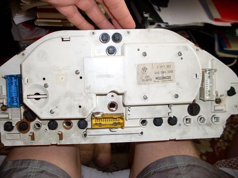

Сейчас уже поздно разбирать приборку и смотреть какой кодер стоит, но по памяти вроде такой как на фото, вложенное ниже.
До скольки оборотов кодер я не знаю, потому что когда брали машину, то он уже стоял в приборке, но таха тогда в приборке небыло, были только стрелочные часы. Когда поставил дизельный тах до 6000 об/мин, то обороты ХХ были нормальные, а сейчас с тахом до 7000 об/мин те же обороты ХХ примерно около 1200 об/мин. В общем посоветуйте, что делать.

Спасибо, а этот кодер, что у меня как на картинке выше не для 4-х цилиндрового двигателя? Тогда какой номер должен присутствовать на нем. Какой кодер мне искать под 4-х цилиндровый двигатель. Можно фото если есть.
Заранее благодарен.
     Кодер что на фото от 4-ех цилиндрового двигателя, конкретно от м10, но то что он от м 10 не значит, что он не подходит к м40 или м42. У тебя на кодере такие же цифры, если да то он будет корректно отображать обороты на тахо.
хахах))а кодер сзади почему же на карбовом м10 №05  на инжевом №06 ??обьяснишь?
     Кодеры не только для того что бы приборка "распознавала" обороты двигателя, возможно еще для  каких то функций предназначен. Тахометр корректно показывает обороты 4-ех цилиндрового ДВС и с кодером 05 и 06 (ну по крайней мере у меня).
     У тебя есть кодеры 05 и 06; если не сложно скажи какие перемычки выломаны (у меня 05 есть, хочу сравнить с другим 05, а 06 подарил и не помню какие выломаны, хочу с 01 переделать на о6)?

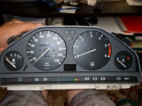

Так как у меня такоя же прборка дизельная, но с карбовыми приборами, то смогу найти пару отличий, не 10 конечно, но пару найду:
1) На уровне топлива пишет "Дизель"
2) Немного ниже в ряду индикаторов есть круговая стрелка "накаливание", если не ошибаюсь
3) Тахометр до 6 тыс. об/мин (у меня такой же)
4) На тахометре пишет "D", типа дизель (у меня такой же).
Других изменений вроде не вижу.
Место под кодер такое же, что на моей старой бензиновой с часами проборке, отвечаю.
