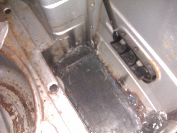

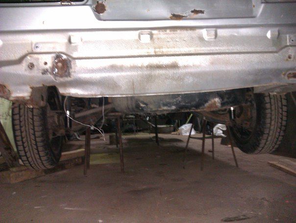

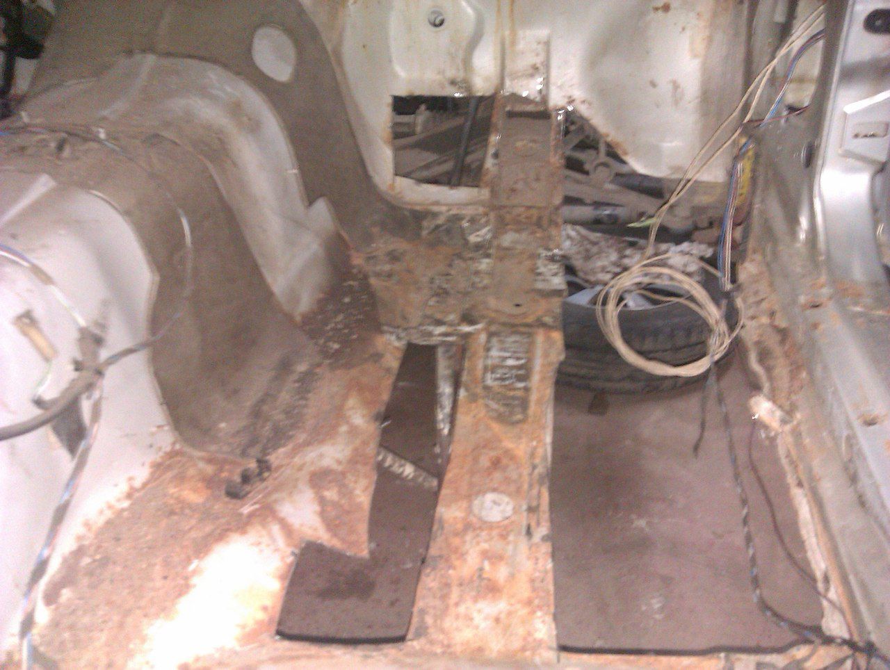

Сегодня с самого утра торчал в гараже.
Утро должен заметить началось не плохо. Сняли коробку. Сняли довольно быстро и без особых усилий. Отнес сразу же в мойку.
Там кстате забавный паренек сказал что 50р будет мало, что бы сполоснуть её водой. Забавный такой. Ну ничего ж, отмыл  8)
Потом началось то, на чем работа и должна была закончится...на тот момент я ещё твердо верил в это. Мы начали поднимать машину, ставить её на супер стойки. которые немного напоминают табуретки обыкновенные, но вы не думайте, это супер стойки для бмв  ;)
Операция прошла успешно. Машина твердо закрепилась на не твердых табуретках.
А теперь собственно и пойдет речь о накипевшем...
Помнится все было  так...время час дня, я вдохновленный мыслью об обеде уже намыливался домой...
Отец сказал: "давай попробуем проварить вот это место". указывая на
Ну вы поняли да? Это место для ящичка с инструментами в багажнике.
В процессе сварки , чтоб не соврать то. ммм ну как минимум раза четыре думал о том, как я бросаю маску об стену, встаю , пинаю аппарат, беру в руки топор и начинаю кромсать это ведро.... >:D
Прям как будто весь гаражный кооператив ждал меня, чтобы включить все электро приборы в своих боксах. Что бы в розетке упало напряжение и мой аппарат перестал варить. Сквозь наделанные сопли ели горящей дугой, сквозь нервы и разочарование шел я к завершению этого нехитрого дела.
Итог то конечно получился. Но явно проделанная работа не заслуживает такого вложения сил.
Мораль сей басни такова, что работа эта не благодарная :(

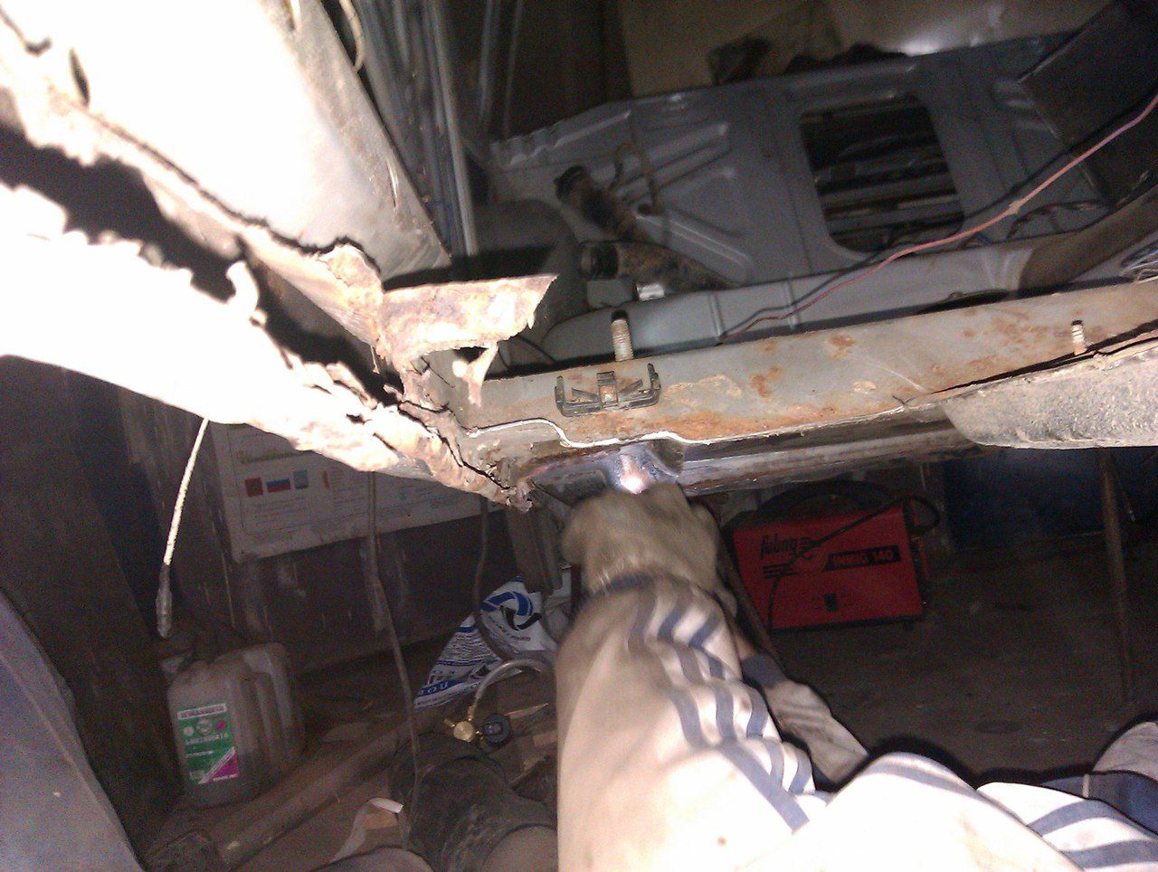

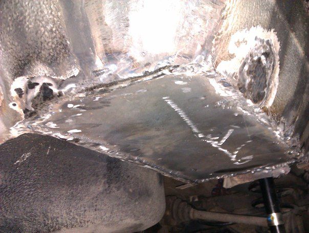

И вот снова я уделил "ей" ещё несколько часов своего бытия.
За несколько часов машину явно не восстановить, но...но подготовить что то на завтра можно.
Вот как всегда. Вечер, пора идти домой, а тут так аппарат хорошо начинает варить и даже уходить не хочется...но злые сторожа не дремлят!Ммм...или наоборот хотят подремать , поэтому и выгоняют всех засидевшихся посетителей. печально, ну да ладно, куда мне против режима .
И так план работы сегодня был выполнен успешно.
А именно из сделанного:
1) Выпилена ржа из днища переднего пассажира.
Вообщем то ничего особенного. Так пара очагов  ;)

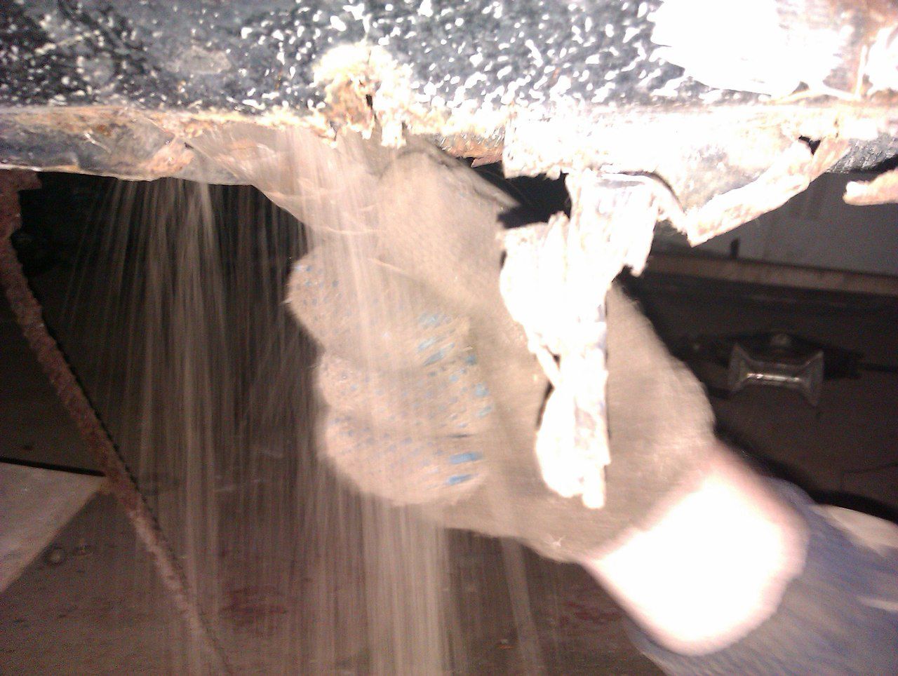

2) так же проведена работа с порогами.
Работа скорее как профилактическая, так как в целом пороги в отличном состояние.
Поковырял ножиком, продул компрессором.
Пыли практический не было. Максимум пол ведра-ведерко ( и то, небольшое такое, совсем совсем маленькое)
Мимо дело поменял стекло в маске, которое я так успешно стащил с работы, что бы ещё и нарезкой стекол не заниматься в гараже.
Вы знаете...после казалось бы такого пустякового дела (поменял шило на мыло) варить стало как то...ну .. по приятнее чтоли...

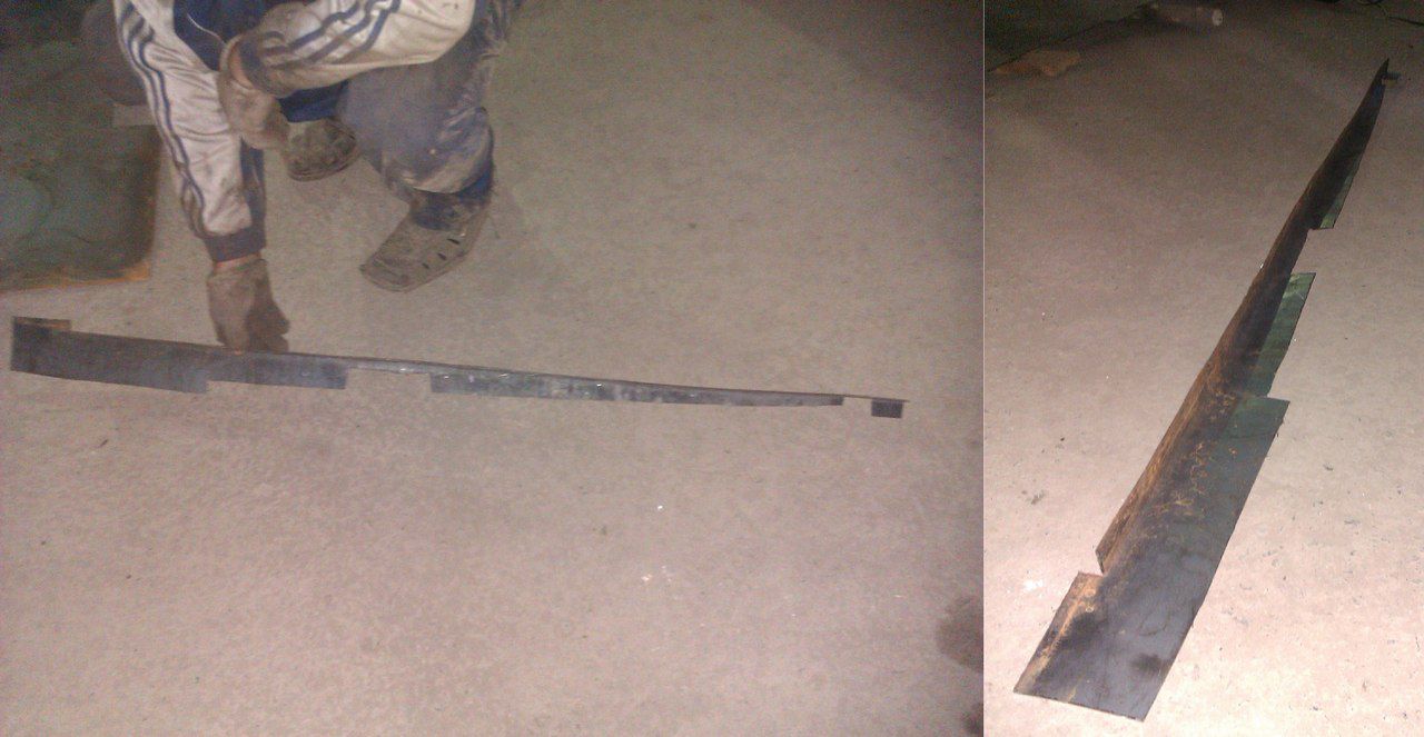

3) Ну и вот новая зап. часть для моего авто.
Ручная работа, эксклюзив.
На данный момент подогнана,установлена и прихвачена.
Вообщем подготовлена для завтрашней сварки.
Ну вот как то так на сегодня.

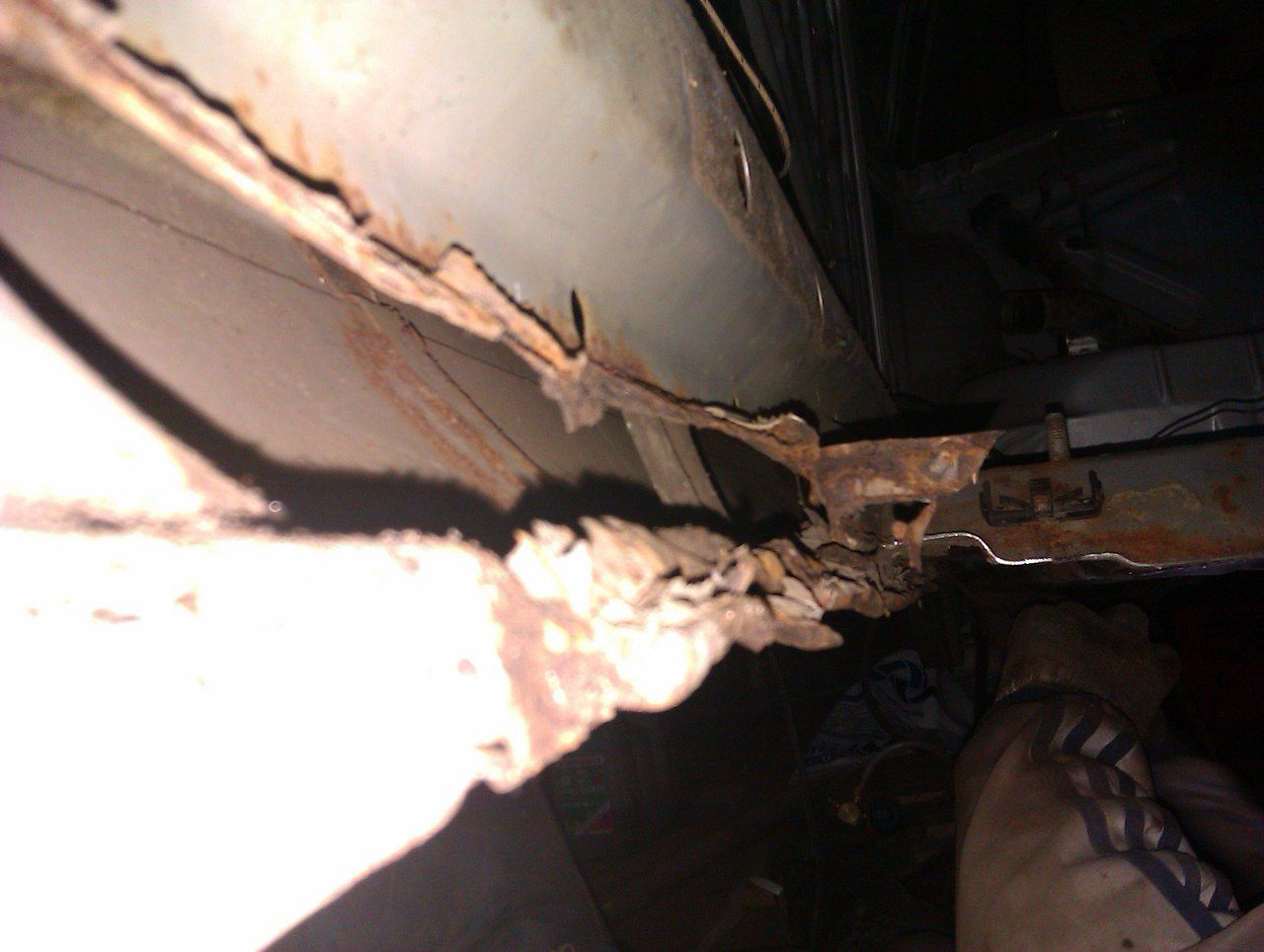

В двух словах, а верней в двух картинках о нескольких часах работы.

Ну и ещё мотивировал себя тем, что неоригинальная арка от е30 стоит от 5 000 рублей.
А моя самодельаня арка вышла себестоимостью 800 рублей. По-моему экономия достойная внимания. когда в конечном счете разницы не кто не заметит.
Ну вообщем немного о процессе :)
Думал думал. как же всетаки поступить с арками. делать из листа металла, пытаясь подгадать радиус загиба, что бы она наиболее плотно стояла в крыле, а все круглые части сделать квадратными . Но тут вспомнил, что люди имеющие е30 к сожалению не редко прибегают к помощи отечественного автопрома, кто то с целью той же экономии, а кто то как раз таки имея извращенный вкус колхозят (лепят обвесы от пятнашки) . Как то наткнулся где то на информацию, что кто то от е30 вставляет приборку в пятнашку. Ну тут мысль сама собой и промелькнула, что почему бы и ремонтные арки той же лады неподойдут и ко мне.
Сбегал на рынок и купил арку одну, что б примерить. Ну конечно идеально она не подошла, ей нехватало совсем чуть чуть. Но то что работу облегчила бы это факт. Ну сбегал ещё за тремя арками ( две левых и две правых в итоге) . Чуть чуть подрезав, подмяв и подварив получился неплохой вариант, который в конечном счете всетаки встал на место .
