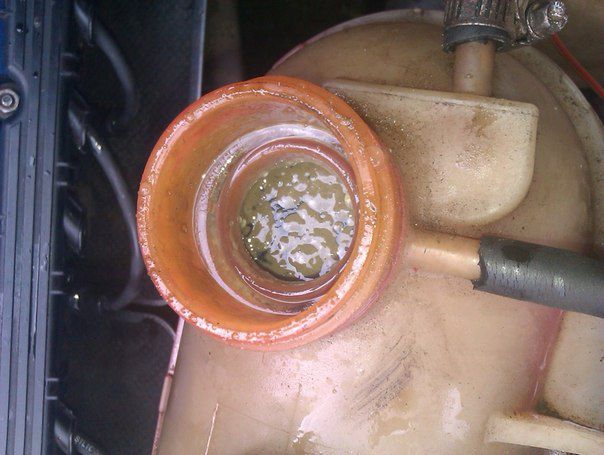

Греется и греется, стояли смотрели на не, радиатор холодный, ну чо, пробка однозначно воздушная. Стоим думаем почему не сгоняется...открыли бачок и посмотрели, ну действительно, почему?
...не, ну может патрубки чутка засорились?) ...
Сняли шланг, который вроде как ( как я думаю) выгоняет воздух из радиатора. Ну чо, оказался непродуваем даже...и как такое могло случится..проковыряли вообщем. выбили всю каку с него и поставили. И наконец то поехали...

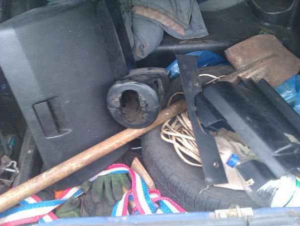

Прикупил себе бардачок и накладки под рулем. которые у меня слегка оплавленны после , как я думаю, возгарания проводки. Отдал 200р, вроде норм.
немного захламлено, но не суть :)

Очень похоже на масло в системе охлаждения
  • Сообщений: 11666
  • Репутация +1411/-2086
« Ответ #83 : 14 Июля 2012, 23:16:57 »
ГБЦ лопнула,под распредом,около 4 цилиндра
  • Сообщений: 1045
  • Репутация +103/-45
  • Локация: Тольятти
« Ответ #84 : 15 Июля 2012, 00:05:37 »
эээ,харош всё ок у меня,антифриза в моторе нету не капли и в системе помоему не масло,а может быть гермети" которого от души забубенили прошлые хозяева,прям каша неплохая..
з.ы у меня 6 горшков.
мотор я вскрывал,там всё чиста,даже нагара нету)
Может и ошибаюсь,вообще похоже на масло,но в моторе нету антифриза 100%,спецом проверял всё ок...

уровень масла - уменьшается?
  • Сообщений: 1045
  • Локация: Тольятти
« Ответ #86 : 15 Июля 2012, 01:28:21 »
На месте стоит),я думаю может быть когда-то была проблема,поэтому всё такое загаженое.
  • Сообщений: 82
  • Репутация +6/-1
  • Локация: Saint-Tropez
« Ответ #87 : 15 Июля 2012, 01:38:17 »
попробуй заехать на мойку на заведеном двигателе (2000тыс об.мин.) засунуть шланг с проточной водой в бачок расширителя и лить воду пока не вымоется вся дрянь. Потом залить очиститель системы охлаждения, еще погонять и слить отложения, затем залить чистый антифриз.
