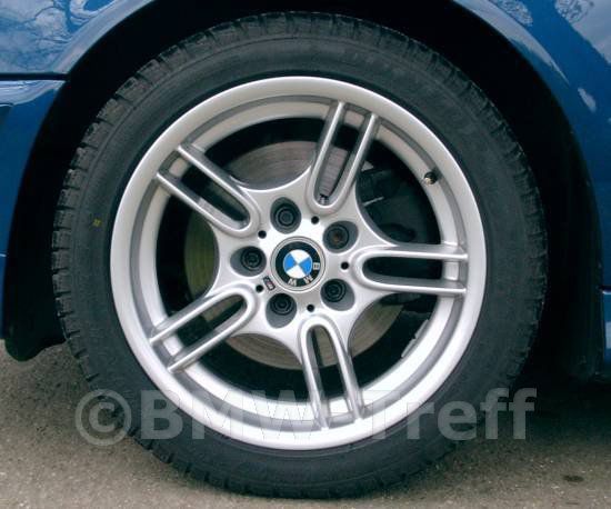

А еще мне очень не нравятся эти диски. Вчера одевая запаску (добил правое переднее колесо, было лень и качать и чинить) обнаружил там 81 стиль, похоже они и были штатно с завода. Смотрится красивее))) Если попадутся в продаже, докуплю комплект.
Конечно 5 стиль был бы круче, но не хочется делать машину слишком заметной, да и ночует во дворе.

на нее "звезду" с М5 е39 надо, 17-дюймовые, стиль не знаю, но подходят по стилю идеально!
  • Сообщений: 306
  • Репутация +22/-1
« Ответ #6 : 17 Июня 2012, 23:48:12 »
А мне 66 стиль не нравится, если ты про него
А вот 42 стиль по мне самое то.
  • BMW E30, Coupe, M20B20, 1983; ВАЗ 111930, 1.6, 2008-продал; BMW E39, LIM, M54B22, 2000-продал; BMW E39, TOUR, M57D25, 2003.
OO==[][]==OO e30
« Ответ #7 : 18 Июня 2012, 00:10:42 »
да-да! я именно про эти!

Вот, может пригодится http://felgenkatalog.auto-treff.com/ - каталог дисков BMW

а мне все равно 81 стиль нравится))
ага) давно в закладках)))

Диски отстойные, но вроде свыкся и уже не так торопилюсь поменять. Пока все деньги в е30

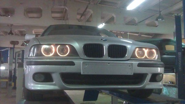

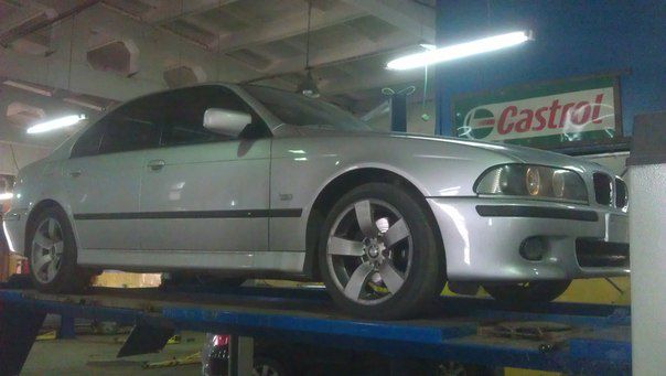

« Ответ #22 : 16 Октября 2012, 23:29:10 »
короч много разной фигни было с тех пор как писал.
поменял все стучащие детали подвески
заменил креставину рулевого карданчика
поменял масло и фильтры.
заменил ремни и ролики, отьехал за 3 км и ремень лопнул. поставил старый ремень, через недели три лопнул и он. заменил все ролики и ремни уже на оригинал. все в порядке
поставил новый блок абс, закодировал, обучил поновой датчик положения руля. сделалал сходразвал

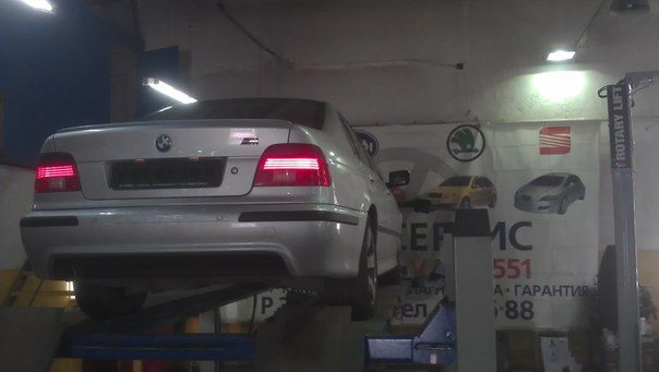

заказал м-зеркала, недостающую перемычку в решетку бампера и купил новую левую туманку. но туманки все еще не горят, надо удалить колхоз с ксеном в них и подключить как должно быть. едет рамка левой туманки, потерянная на дорогах пермского края, от тряски.
как-то так.
записался на установку подзавода, в конце недели. останется переобуться и надеюсь проездить до весны ничего не делая с машиной
