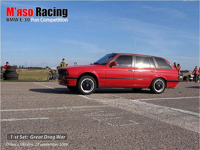

Применяя описаную методику, за рулём этого 318i, выхлопом 325-тых я начинаю дышать только на 3-й  передаче (до 90 кмч я слышу сзади визг пробуксовующих колёс и долгую паузу при переходе с 1-й на 2-ю))).
