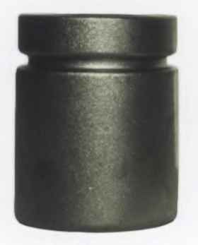

« Ответ #38 : 12 Марта 2013, 11:42:27 »
Новый есть только NK, к нему вот такая фотка:
Они правда такие? Хрома нет, так еще и отполируй сам?
  • Сообщений: 32755
« Ответ #39 : 12 Марта 2013, 13:06:10 »
Честно х.з., я их не видел. :)
  • Сообщений: 32755
« Ответ #40 : 12 Марта 2013, 13:06:48 »
Может это тефлон? :)

« Ответ #41 : 12 Марта 2013, 15:52:09 »
Когда брал задний суппорт NK на его поршне был хром но это было 2 года назад.
  • 325i 86г выпуска
