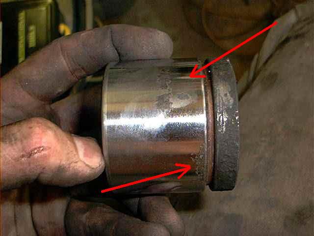

Я начитался вот таких фоток:

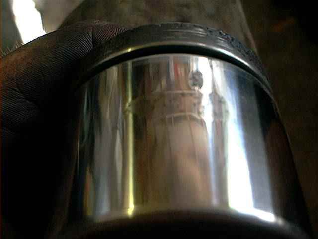

Ему удалось вычистить его до такого состояния:
Там, где была ржавчина, конечно же, никакого зеркального хрома не осталось.

  • Сообщений: 32755
« Ответ #11 : 29 Июня 2012, 12:56:44 »
Ну у меня поршня примерно как на первой фотке, может чуток получше, ходят без особых зачисток и полировок...

Все показанные на фотограммах поршни подлежат дальнейшему применению практически без ограничений.
