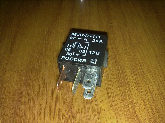

Судя по схеме подключения 3100, сеый провод надо прицепить на кнопку аварийки. Но на схеме нарисована кнопка аварийки, которая при включении замыкает на массу, поэтому можно предположить, что и сигнализация будет выдавать "массу", когда захочет поморгать. А кнопка аварийки в тридцатке на массу ничего, казалось бы, не замыкает. Мне кажется, следует использовать реле. Контакты 30 и 86 повесить на 3-й (красно-белый) провод кнопки аварийки, 87-й - на 5-й (зелено-фиолетовый) через пару диодов на сине-черный и сине-красный через пару диодов (см. схемы ниже), 85-й - на серый провод сигнализации. Для всякого колхоза я люблю использовать дешевые и компактные советские реле:
Хотя под них я не нашел в продаже колодку, поэтому на каждый контакт клемму надо подключать отдельно, а они еще и немного разные.

Судя по схеме подключения 3100, сеый провод надо прицепить на кнопку аварийки. Но на схеме нарисована кнопка аварийки, которая при включении замыкает на массу, поэтому можно предположить, что и сигнализация будет выдавать "массу", когда захочет поморгать. А кнопка аварийки в тридцатке на массу ничего, казалось бы, не замыкает. Мне кажется, следует использовать реле. Контакты 30 и 86 повесить на 3-й (красно-белый) провод кнопки аварийки, 87-й - на 5-й (зелено-фиолетовый), 85-й - на серый провод сигнализации. Для всякого колхоза я люблю использовать дешевые и компактные советские реле:

Серый провод - это выход CH5, минусовой, до 300мА. По моему описанию он подключается к одному концу обмотки реле (85), к другому концу (86) подключаются постоянные +12В с аккумулятора (через предохранитель 24, 15А). Сопротивление обмотки реле, картинку которого я отправлял, около 120-140 Ом, т.е. ток через него будет течь около 100мА (0,1 А = 12В / 120Ом). Это в пределах 300мА, которые позволяет инструкция. Если серый провод сигнализации был вместо этого в какой-то момент подключен на +12, то получилось короткое замыкание, и что-то действительно могло выгореть. Прилагаю схему подключения сигнализации (из инструкции), схему кнопки аварийки из ETM и рисунок, как я предлагал это подключать.
