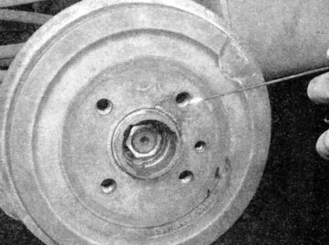

« Ответ #25 : 12 Июля 2012, 00:42:26 »
Я представляю какой гимор её оттуда вынимать. Она же получается в распор стоит, плюс острые рваные края шайбы  цепляются за гайку.
 Потолок амстронг не приходилось регулировать? Там "стяжки - подвесы" на похожем принципе работают.
В моем случае было 6-8  ударов ударов в 3 загиба шайбы , потом головкой на 30 (по моему , не помню)
с метровым воротком открутил гайку.Так с обоих сторон , менял пыльники.
У меня шайбы были под гайками.

« Ответ #26 : 12 Июля 2012, 01:10:21 »
Вот нашёл фото, качество не очень, но на нём видно, что шайба находится под гайкой, т. к. заметно, что глубоко сидит.  ???
Или мне кажется?

« Ответ #27 : 12 Июля 2012, 01:47:46 »
     СНАЧАЛА ГАЙКА, ПОТОМ СТОПОРНОЕ КОЛЬЦО. Если сделать наоборот, кольцо будет сворачиваться, чего не должно быть (на фото видно как плотно кольцо прилегает в полости ступицы) и ему нечем будет упираться в углубления ступицы, соответственно гайка не будет контриться. Если с необходимым усилием затянуть гайку и поставить шайбу, поверьте, проблемы с окручиванием гайки не возникнет.
     З.Ы. Я тоже первый раз подумал что наоборот, но потом понял что ошибся.

« Ответ #28 : 12 Июля 2012, 11:08:21 »
Ребят, там у гайки есть буртик снизу, ну вроде встроенной шайбы. Так вот посмотрите на все эти фото, и поймёте что шайбы на них покрывают этот буртик а следовательно они поверх гайки.

« Ответ #29 : 12 Июля 2012, 11:14:20 »
Хотелось бы быть уверенным на все 100% в этом.
Здравый смысл в этом есть, что шайба поверх гайки стоит и задачу свою выполняет: стопорит.
Не могу никак найти фото с какого нибудь руководства, мануала на немецком или русском языке, т. е как это рекомендует делать сам производитель.  ???

« Ответ #30 : 13 Июля 2012, 14:10:56 »
В связи с предстоящей заменой пыльников ШРУС, вопрос к аксакалам (поиском пользоваться не хочу, люблю живое общение).
- Как вынимать стопорное кольцо перед откруичиванием гайки? Или надо просто срывать гайку и черт с ним с кольцом?
- При таких операциях надо покупать новое кольцо? Потому, как не факт, что гайка встанет в тоже положение после закручивания.
  • Сообщений: 32755
« Ответ #31 : 13 Июля 2012, 22:46:58 »
Обязательно удалить! Цепляешь края чем-нибудь острым, проходишь по краю и вытаскиваешь.
Надо новое - оно одноразовое. Притом если так х.з. сколько лет ничего не откручивали, то и гайку лучше новую купить.

« Ответ #32 : 16 Июля 2012, 13:46:39 »
Обязательно удалить! Цепляешь края чем-нибудь острым, проходишь по краю и вытаскиваешь.Надо новое - оно одноразовое.
     Если, конечно, кольцо стоит после гайки.

« Ответ #33 : 16 Июля 2012, 21:49:34 »
2 раза одно кольцо аккуратно снимал и потом обратно ставил. Нормально держит.
Забивается кольцо просто головкой. Вывалиться наружу оно не сможет. Сорваться гайке не даст, если конечно не совсем потрепаное.

« Ответ #36 : 09 Августа 2012, 22:54:48 »
Итак, мы пришли к выводу, что сначала одевается гайка, потом шайба.
ЕТК пи*дит иногда, оказывается... >:D

« Ответ #37 : 10 Августа 2012, 00:05:31 »
     Да, на рисунке показано не в той последовательности.
