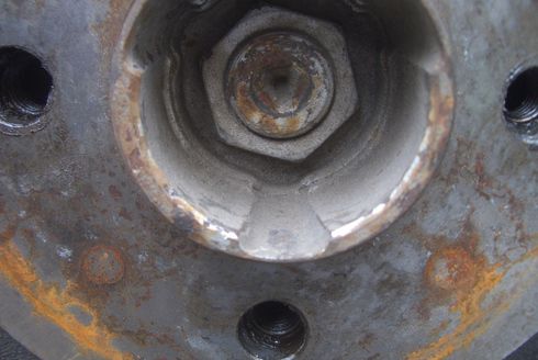

« Ответ #13 : 11 Июля 2012, 17:16:22 »
     Какой спор, стопорная шайба однозначно одевается поверх закрученной гайки и никак иначе. Когда напрессовываешь кольцо на гайку, внутреннее кольцо стопорной шайбы "разрывается" уголками гайки за счет чего и фиксируется, а внешнее кольцо упирается во впадины ступичного отверстия.
     Вот вам и фото:
и тема как менять задний подш: https://www.e30club.ru/forum/index.php/topic,40789.0.html

« Ответ #14 : 11 Июля 2012, 18:01:18 »
Я так думаю, что если бы стопорная шайба была предназначена для посадки на шестигранник гайки сверху, то и внутри форма была бы под шестигранник - так и предусмотрено производителем в месте крепления выходного фланца в КПП и фланца в редукторе. Причем диаметр шайбы в этом случае почти одинаковый как и у самой гайки и её устанавливают поверх гайки соответственно.
В нашем случае (что и видно на фото) внутри в шайбе круглое отверстие и диаметр шайбы больше диаметра пояска гайки, что как раз и позволяет шайбе снаружи при затяжке опрессовать гайку.
Это лично мое мнение, могу и ошибаться.
Хотя вариант, когда шайба сверху фиксирует, тоже приемлем, но остается резонный вопрос: почему внутри шайбы круглое отверстие, а не шестигранник?  ??? Не просто так же*
  • BMW E30, 323i, M20B23, Coupe, 1984
  • Сообщений: 32755
« Ответ #15 : 11 Июля 2012, 20:50:30 »
Блин... Матерится хочется. + к FenixPK - у него даже фото есть - чего вам ещё надо? Сам видел машины, на которых эти гайки не иначе как с завода не откручивали, ну или с германии минимум, и шайбы поверх были.
Суть в том, что на шайбе КПП нету выступов и там она надевается шестигранником, а выступ ровняется в выемку на фланце. На редукторах и раздатках, и ещё некоторых узлах так вообще буртик гайки мнётся. А на ступице конструкция такая - шайба имеет выступы под выемки в ступице, и соответственно если бы отверстие было бы шестигранным, то шайба становилась бы только в определённом положении, но так как каждая гайка закручивается ПО РАЗНОМУ, то шестигранную выемку в ней ПРОМИНАЕТСЯ при набивании!
Если бы шайба клалась под гайку, то с учётом что гайка имеет нижний БУРТИК, то при затягивании эта шайба действовала бы лишь трением, как обычная шайба, и её хитрая форма была бы бесполезна.
Уж поверьте мне, у меня их 4 штуки на машине...

« Ответ #18 : 12 Июля 2012, 00:07:46 »
Шайбу правильно ставиш¿. Она сверху на гайку одевается.
Блин, что то запутался. На фото: - сначала шайба стоит, а потом гайка накручена на неё. А в описании наоборот, сначала гайка, потом шайба.
ну вот же, как на фото.
http://bmw.autocats.ru/parts/E30/4-doors/Europe/320i-M20/LHD/M/1985/april/browse/rear_axle/output_shaft/
« Последнее редактирование: 12 Июля 2012, 00:14:54 от Вовка.

« Ответ #20 : 12 Июля 2012, 00:20:39 »
У меня уже шифер зашуршал. Ну не вижу я на фото  шайбу поверх гайки.

« Ответ #23 : 12 Июля 2012, 00:30:31 »
Блин, кажись догнал.  Но на фото не видно что внутренее  отверстие шайбы развальцовано гайкой...

« Ответ #24 : 12 Июля 2012, 00:34:39 »
Мне вот интересно , от прокручевания шайбу 7 застрахуют 3
шлица.Но от простого сползания наружу ее страхует , то что она упирается краями в стенки отверстия?На  мой взгляд ненадежно напрочь!
С темже успехом можно вбить 2-3 клина между гайкой и ступицой!!!
Я представляю какой гимор её оттуда вынимать. Она же получается в распор стоит, плюс острые рваные края шайбы  цепляются за гайку.
 Потолок амстронг не приходилось регулировать? Там "стяжки - подвесы" на похожем принципе работают.
ps. Шайба у меня стоит под гайкой...Будем переставлять. Всем спасибо.
