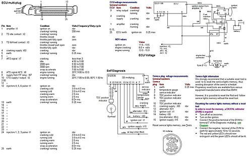

« Ответ #4 : 23 Июля 2012, 15:19:53 »
У тебя двигатель заводится на том топливе, которое накачал бензонасос во время поворота ключа. После запуска двигателя бензонасос должен включится на постоянную работу, а он у тебя не включается и мотор глохнет. У Джетроника мозги понимают обороты двигателя только с датчика на трамблёре. Вот в этом направлении и ищи. Проверь все контакты и провода ( может задел  что нибудь ).
http://photo.qip.ru/users/ilitch65/2287646/39965289/
E30 M20B20 LE4-Jetronic АКПП
