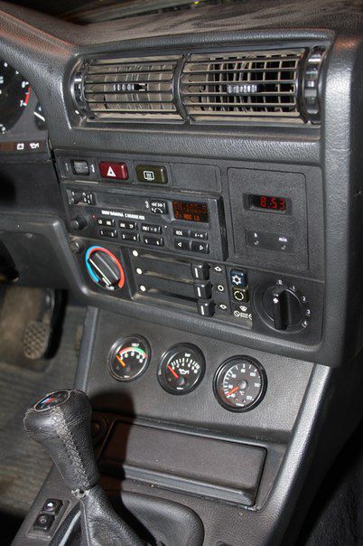

интересует вопрос какие кнопки стоят даже там где стоят заглушки, а то у меня понапихано куда придётся а я хочу что бы по парядку.
если может у кого фото есть , то поясните какая на что, а то там ещё с колёсиком кнопки бывают я то не знаю на что они идут.
так же интересует выпуклость аки как динамик какой то рядом с ручкой переключения воздуха холодный горячий
пс на фото это не моё торпэдо

Колесо это баланс магнитолы родной. Кнопка рядом с кнопками аварийки и обогрева ставится автоматический предохранитель ЭСП. Соответственно нет ЭСП нет кнопок. Вертикальная кнопка это кнопка кондея. Соответственно нет кондея нет кнопки. Кругляшок для датчика температуры салона по слухам.

а че за светодиод на втором месте? у меня один в один такой есть, и стоит там же

1- Температурный датчик салона(по слухам) Обсуждалось уже!!! 2- Блок кнопок для кондера, включение кондера и циркуляция воздуха в салоне! 3-Зависит от опций машины! Светодиод ставился на машины с оригинальной сигналкой, только если у тебя не колхоз,у меня красный плафончик был!

у меня так
причем по длине проводов, по-другому сложно у меня запихнуть.
В е36 у меня климат и за этим кругляшем стоит супермелкий вентилятор, который дует на датчик температуры.

Красный плафончик(Оригинальная сигнализация), Потом блок кнопок управления крышей(открыть-закрыть) закрыта рулем, Задний подогрев стекла(т.е. задняя печка у кабриков на обдув заднего окна(пленки)) Аварийка.

Вот нарезал картинок из мануала по расположению кнопок на Е30 в стоке:
1, 2, 3 -  аварийка и обогрев заднего стекла
3 - кондиционер и рециркуляция (7 и 8 на картинке)
4 - включение габаритов, ближего света и кнопки передних и задних ПТФ (бывает одна сплошная кнопка только на задние ПТФ при отсутствии передних)
5 - то же самое плюс ручка гидрокорректора фар
6 - кнопка блокировки ЭСП на 1 переходе (на 2 переходе она ставится над правыми кнопками ЭСП)
7- кнопка блокировки задних ЭСП (только для 4-дверных и туринга) и кнопки 4 ЭСП (на 2 -дверных их две, на кабрио четыре)
8 - кнопки ЭСП и режимы автомата.
9 - кнопка электролюка
10 - кнопки подогрева сидений
Вместо заглушек над магнитолой в зависимости от наличия опций, может быть установлено:
- диод штатной сигнализации
- колесико баланса штатной аудиосистемы
- кнопка электрокрыши (на кабрио)
- кнопка очистителя/омывателя заднего стекла (на туринге)
Ну вроде как все...если чего забыл - поправьте.
