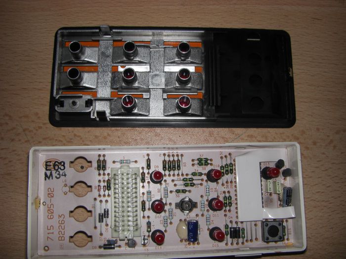

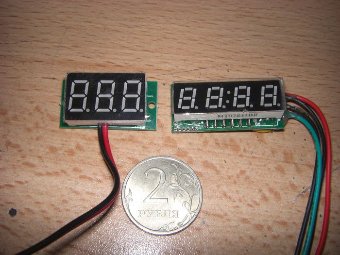

Берем БСК
термометр , напряжометр и часы
аккуратно разбираем
и аккуратно собираем запихивая всё это туда ))
и получаем напряжение , часы и температуру (датчикот -50 до +120  суем куда угодно , можно померить температуру седалищного нерва при желании  :))

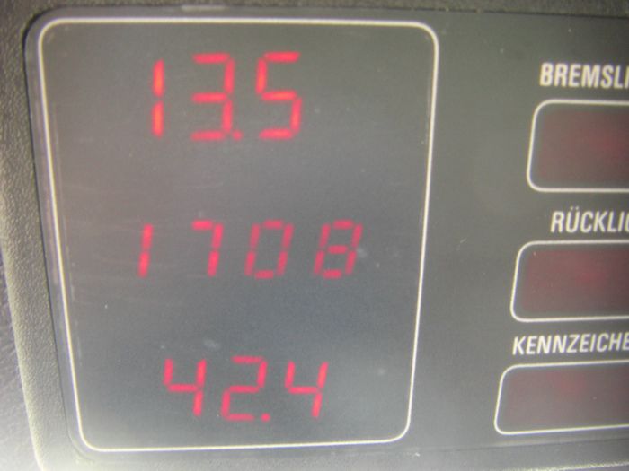

« Ответ #3 : 03 Августа 2012, 22:26:01 »

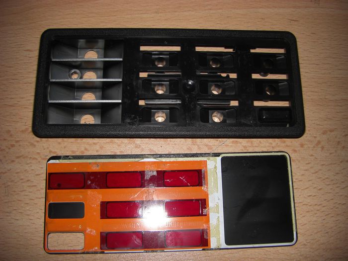

Это оно сквозь черный прямоугольник так светится, или ты его соскабливал?
Я мечтал туда внедрить светильник, но ничего внятного не придумал и собрал, как было.

« Ответ #5 : 03 Августа 2012, 22:30:12 »
прямоугольник был закрашен - удалил спиртом - заклеял чорным скотчем - через него и светит

« Ответ #7 : 05 Августа 2012, 19:04:18 »
вся кибернетика куплена тут http://www.aliexpress.com/store/402798
не дороже 8$ за девайс, цвета там всяки разные , но чтоб не было как на новогодней елке - выбрал красный  :)
часы энергонезависимые , с батарейком на борту
подключено всё к разъему бск 4 и 9 нога , после включения жыжыгания светят

« Ответ #13 : 21 Августа 2012, 17:30:54 »
а через чёрное напыление родное - не просвечивает? или не проверял?

« Ответ #14 : 21 Августа 2012, 20:15:59 »
не просвечивает - проверял

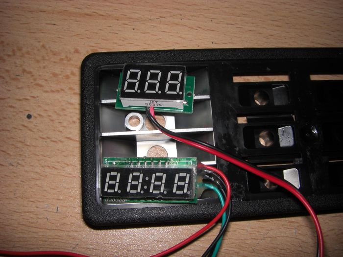

« Ответ #15 : 02 Апреля 2013, 12:00:38 »
можешь нарисовать (описать) схему подключения всего этого добра? С часами всё ясно, стоит батарейка.
как именно подключал вольтметр и температуру?
в корпусе бск срезал три ребра и потом садил дачтики на клей кокой-то?

« Ответ #16 : 02 Апреля 2013, 12:24:06 »
я ж писал - 4 и 9 нога бск - питание
темп датчик в комплекте идет - вставляй куда хошь
т.к купил родной борт 6 кн комп который кажет улицу , датчик воткну в радиатор или мотор ))
все нинужное срезал - и закрепил силиконом ))

там сложно что то некачественно сделать
единственный нюанс это блок БСК - я их видел штук 5 конструктивно разных
вот тот что переделывал  это от второго перехода самый удобный для переделки
еще один момент - это крепление стеклышка - аккуратно снять приклеенное на одном не удалось - треснуло
еще на какомто - оно не приклеяно а просто защелкнуто по бокам
есть у меня пара блочков , как буит время воткну туда вольтметр и термодатчик , часы не буду
сфотаю процесс и выложу ))
