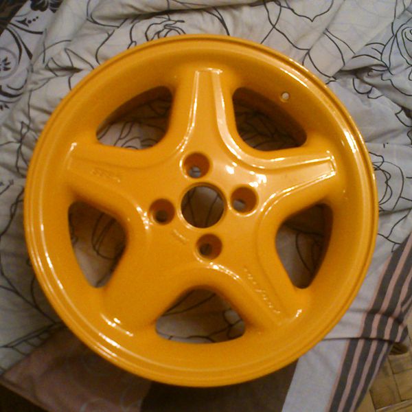

Вот, отпескоструил и порошковопокрасил в перово 15 радиус 4 шт. за 4500 руб. :)

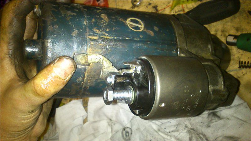

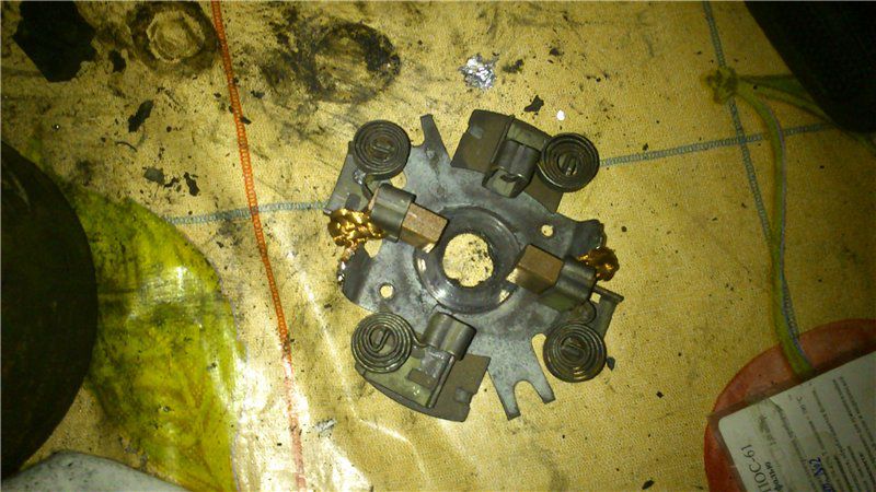

Заменил щётки:
Заменил бендикс:
Заменил соленойд (втягивающее):
Кому кажется, что снять стартер на M20 легко, тот ошибается... Хотя, может, разные M20 по-разному немного устроены. Или я совсем уж недогадливо-криворукий.
Мне пришлось снимать расходомер, откручивать патрубки в печку, топливный шланг от фильтра и крепление косы и патрубков вдоль блока чтобы хоть как-то подобраться к самому стартеру. Длинными воротками там хрен подберёшься, как написано в одной какой-то теме на форуме). И потом по пол-миллиметра рожковым на 17 крутишь в позе, до которой не догадались создатели камасутры.
Ну вот, теперь и со стартером разобрались :)
