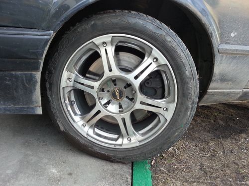

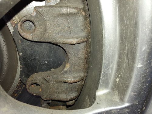

Вот и большие тормоза нашлись.Надеюсь залезут в диски.
  • ЖУУУУТКИЙ ЧАЙНИК!
  • Сообщений: 2044
  • Репутация +254/-243
  • Локация: Нижний Новгород
« Ответ #33 : 09 Мая 2013, 13:46:07 »
тормозяки от 525?
  • Сообщений: 668
  • Репутация +18/-5
  • Локация: Чехов
« Ответ #34 : 09 Мая 2013, 13:55:18 »
тормозяки от 525?
От 540 + ауди диски
  • m20b23 coupe,Mersedes ML163,Renault safrane 3.0 quadra,AZLK-214145,Renault 25 V6 TURBO,luaz-1302.
Восстанавливаю машинку своей Любимой
  • Сообщений: 892
  • Репутация +94/-29
  • Возраст:56
« Ответ #35 : 09 Мая 2013, 14:40:35 »
От 540 + ауди диски
Да,именно так.
  • Сообщений: 4555
  • Репутация +116/-8
« Ответ #36 : 10 Мая 2013, 11:17:35 »
Хороши тормозяки!
  • Сообщений: 892
  • Репутация +94/-29
  • Возраст:56
« Ответ #37 : 10 Мая 2013, 13:53:47 »
Сегодня поставил.Без кувалды и лома естественно не обошлось :D,
но все встало на свои места.между диском и суппортом около миллиметра.
Пришлось заново балансировать колеса,так как грузы просто оторвало суппортом.

Активно поездил несколько дней,колодки притерлись по всей плоскости тормозных дисков.
Тормоза значительно лучше стоковых.Приехали фиксирующие пружины под колодки,
осталось поставить и исчезнет противный бряк.

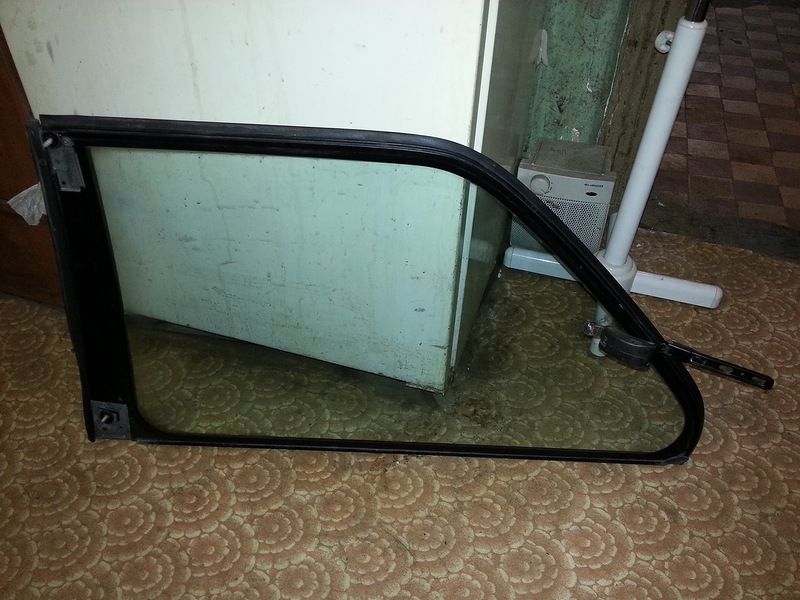

Нашлись по случаю распашенки.
  • Сообщений: 4555
  • Репутация +116/-8
« Ответ #41 : 02 Июня 2013, 22:40:37 »

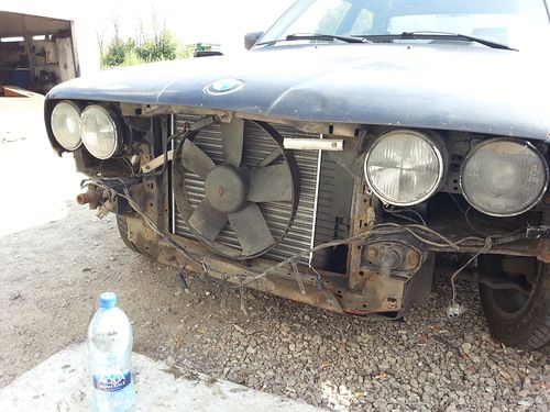

Приключился нежданчик,разнесло крыльчатку и естесстно радиатор.
Теперь впихнул електрический двухскоростной,посмотрим как оно будет работать.
Крепление смотрится жутковато,но зато надежно.
  • Сообщений: 1858
  • Репутация +85/-6
  • Локация: msc
« Ответ #46 : 11 Августа 2013, 00:30:20 »
Отлично получается.
А от чего вентилятор, он тонкий?
  • Сообщений: 892
  • Репутация +94/-29
  • Возраст:56
« Ответ #47 : 11 Августа 2013, 00:44:38 »
От родного кондиционера.Толщина около 5 см.

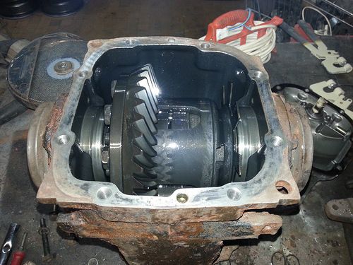

Вот и нашелся 3.15 с блокировкой,тооолстый.    Бум пробовать.
  • Сообщений: 4555
  • Репутация +116/-8
« Ответ #49 : 06 Ноября 2013, 07:46:12 »
охохо, поздравляю с находкой))
