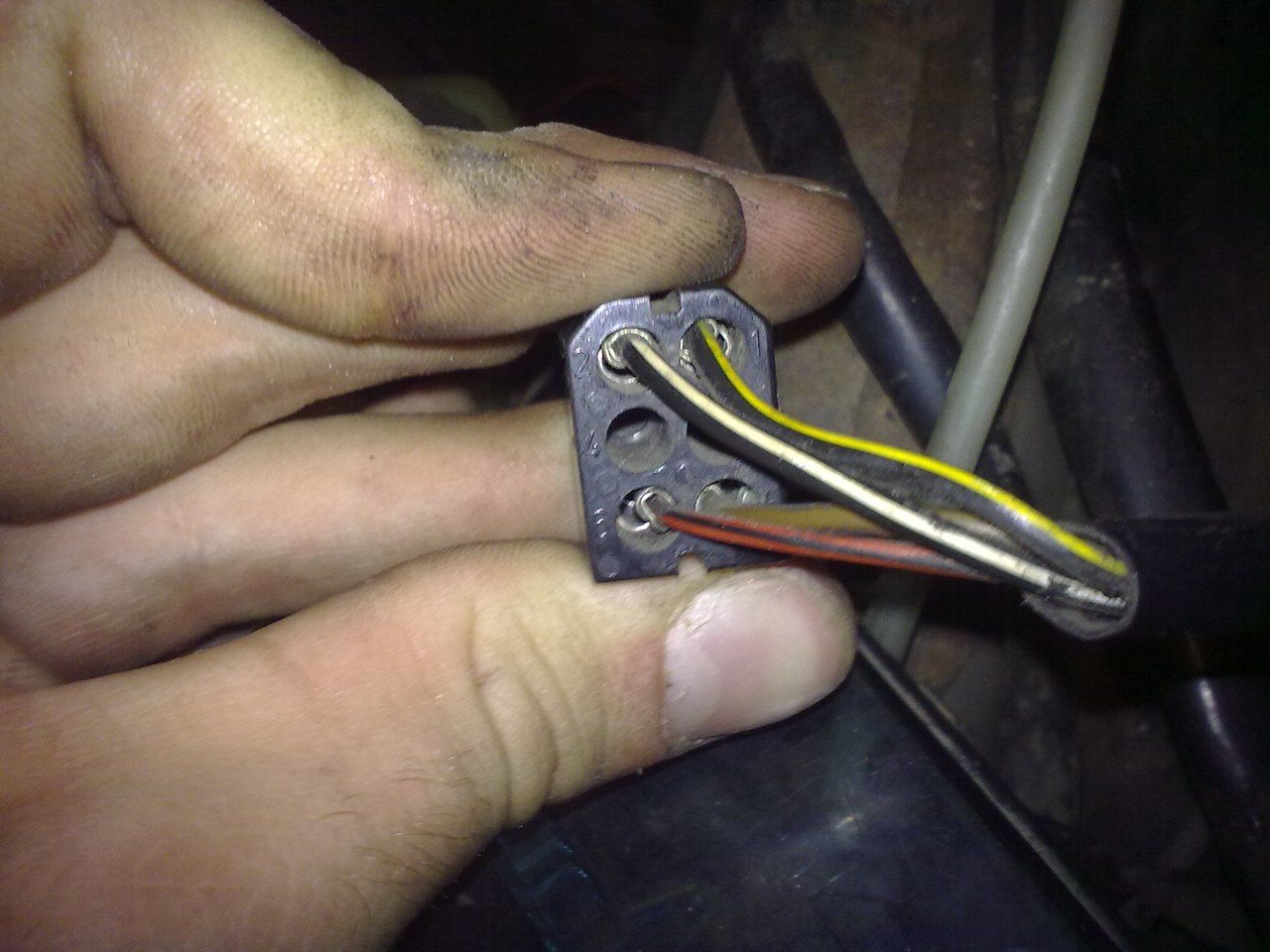

купил трапецию с мотором, проверил, все работает. но столкнулся вот с чем: подключил - опять не пашет. Прозвонили подрулейвой переключатель - в порядке. прозвонили провода. вопрос:
на фотке напряжение на каждом из 4х контактов. причем в разных режимах переключателя оно одно и то же. и как показано на этой фотке
провода всего 4. по сценарию один из них должен быть массой, еще три режима, а как быть с единичным режимом и омывателем стекла? все ли правильно, или не хватает каких-то проводов?

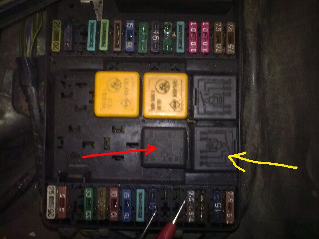

немного оффтоп: на картинке реле, отмеченное красной стрелочкой (мадэ ин Роисся кстати) довольно сильно греется. за что оно отвечает и нормально ли это?
а реле, отмеченное желтым, как раз и отвечает за дворники, я правильно понимаю?

« Ответ #15 : 16 Августа 2012, 18:38:59 »
Про реле кури вот здесь: https://www.e30club.ru/forum/index.php/topic,95390.0.html
Годная ветка. Хоть и банальная.
По теме измерения напряжений - либо подрулевой переключатель, либо реле дворников.
Предохранитель №5 себя хорошо чувствует?
« Последнее редактирование: 16 Августа 2012, 18:41:26 от vitko

« Ответ #16 : 16 Августа 2012, 18:47:09 »
за тему спасибо - разберемся.
переключатель прозвонили - все работает, все переключается.
номер пять не смотрел. гляну.
так, странно, в своей книжке бмв е30 вычитал, то как раз за дворники отвечает реле, которое стрелкой отметил, а выходит это самое здоровое? как так? О_О
« Последнее редактирование: 16 Августа 2012, 18:50:18 от Ruslanovshina

« Ответ #17 : 16 Августа 2012, 18:59:49 »
Реле, помеченное желтой стрелкой - не реле дворников. Реле дворников - большое, длинное, выше предов на фотке.
Предохранитель 10 выглядит оплавленным. Опасайтесь галимых китайских предов, которые никакие не предохранители, а муляж - не перегорают при токе в 5 раз выше номинала, зато отлично плавятся!
Совковое реле имеет другое расположение контактов. Вряд ли оно работает должным образом в этом месте. Греться может обмотка (это нормально), но не настолько, чтобы это явно ощущалось на корпусе. Я бы его вынул до выяснения.
Вы не могли нормально прозвонить переключатель дворников :)
Абисняю, почему. Надо отзванивать переключатель в том месте, где он выходит к реле дворников, чтобы понять, доходят управляющие сигналы до реле или нет.
А у вас - загвоздочка. Вы не знали, где это самое реле.
