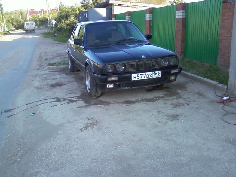

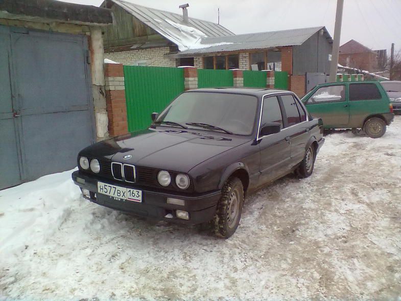

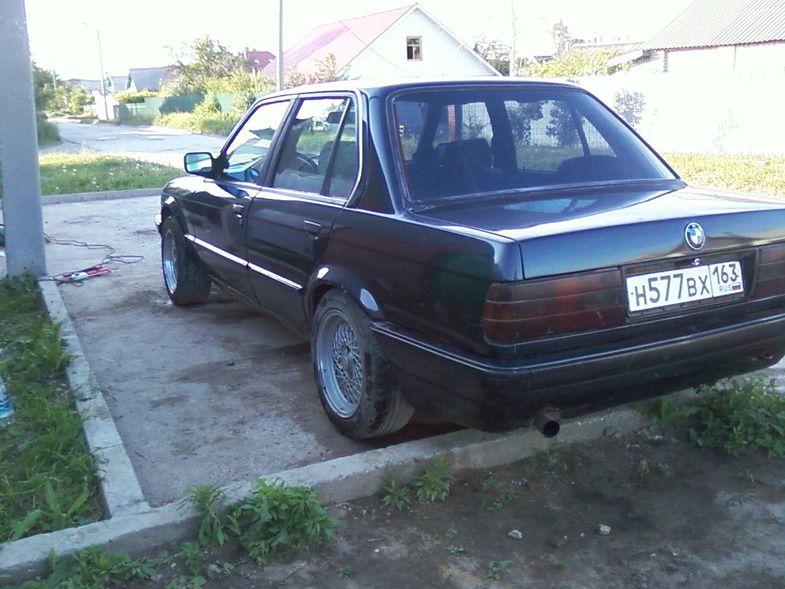

Всем привет))). Решил написать про свой авто,до нее имел во владении е21,но к сожалению машина была разбита и решено было не восстанавливать.Нужно было срочно найти авто за короткие сроки и я за неимением опыта купил в г.Сызрани вот это.

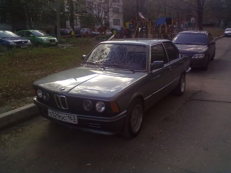

На первый взгляд она мне показалась очень не плохой,но в последствии изучая машину пришел к выводу,что в машине как не странно неисправно почти все.С е21 такого не было и я ее не раз вспомнил кстати вот и она
Но вернемся к е30.
Историю машины я толком не знаю,известно только что была ввезена из Литвы растоможена в москве там была примерно у 10ти человек которые как я понал позже ее прилично заколхозили. Парень который мне ее продал видимо совершенно не зазбирался в подобных машинах и скорее всего сам не знал всех неисправностей.

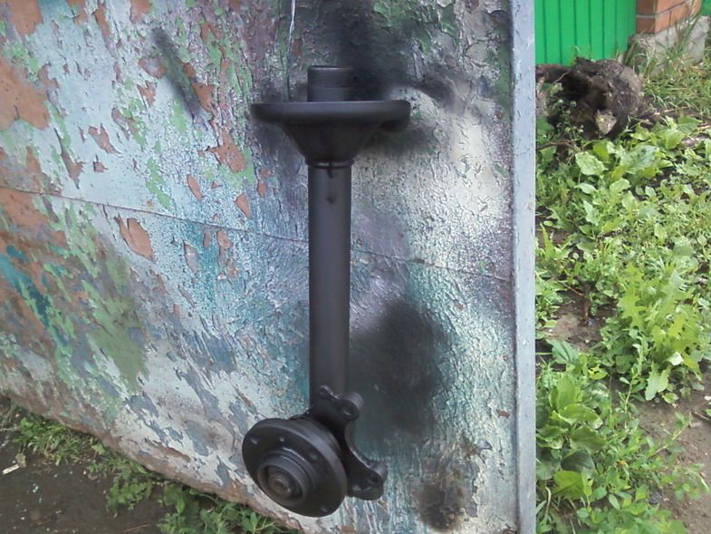

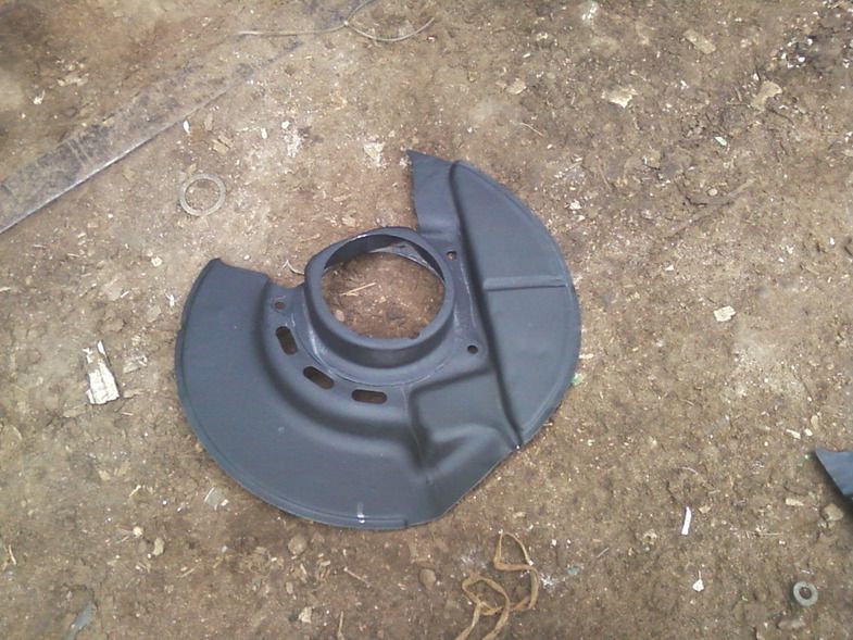

Переборка задней подвески (замена всех сайлентблоков,переборка шрусов, замена рычагов тормозных цилиндров шлангов колодок)и проварка подпружинников
Добрался до передней подвески
Суппорта были непригодны для ремонта,всесто направляющих стояли болты м8 с гайкой.
Попутно поменял пыльники рулевой и крестовину рулевого кардана.

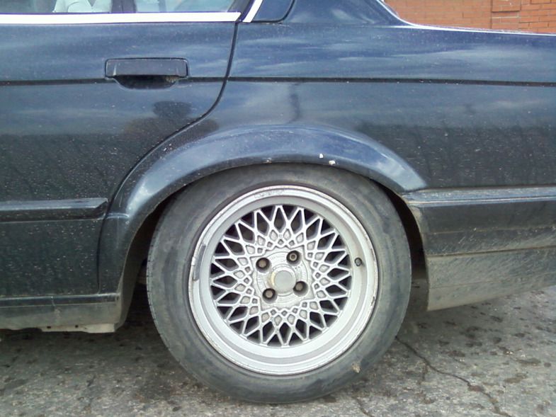

Немного фото
Также была заменена передняя оптика т.к. была собрана из разных деталей включая дальние фары первого перехода прикрученные гайками к рамкам второго,состояние стекол было ужасным,как будто их целенаправленно пескоструили.
Конечно не обошлось без "деревенского тюнинга" в виде налеек бумер, GT  и тому подобное,борода в салоне была обклеена кожей причем кусочками,также как и не работающая панель БСК на потолке.Убило заднее сиденье кто то проковырял дырки и вставил подголовники от десятки закрепив их проволокой.

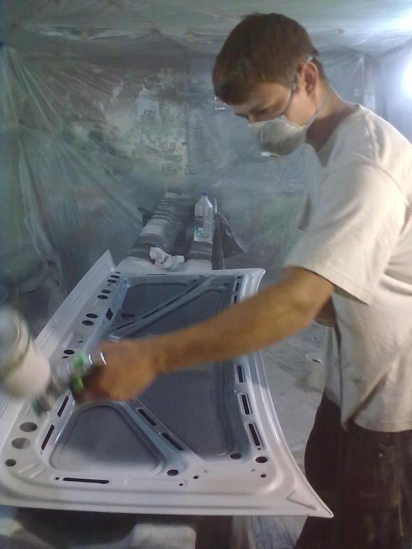

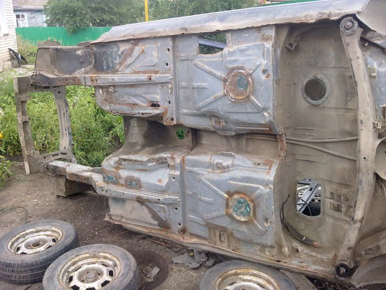

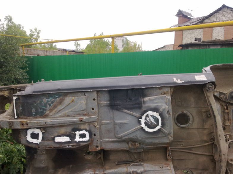

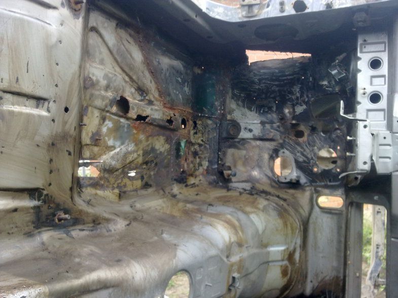

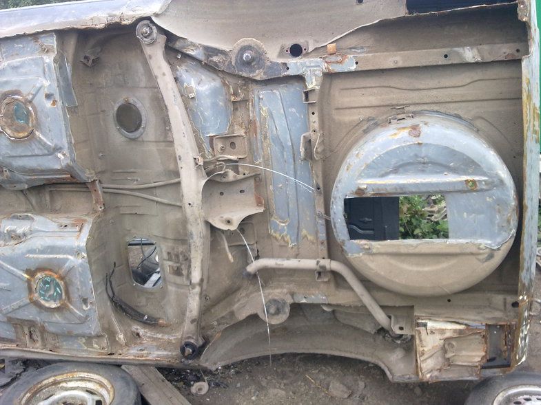

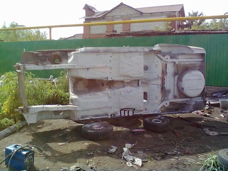

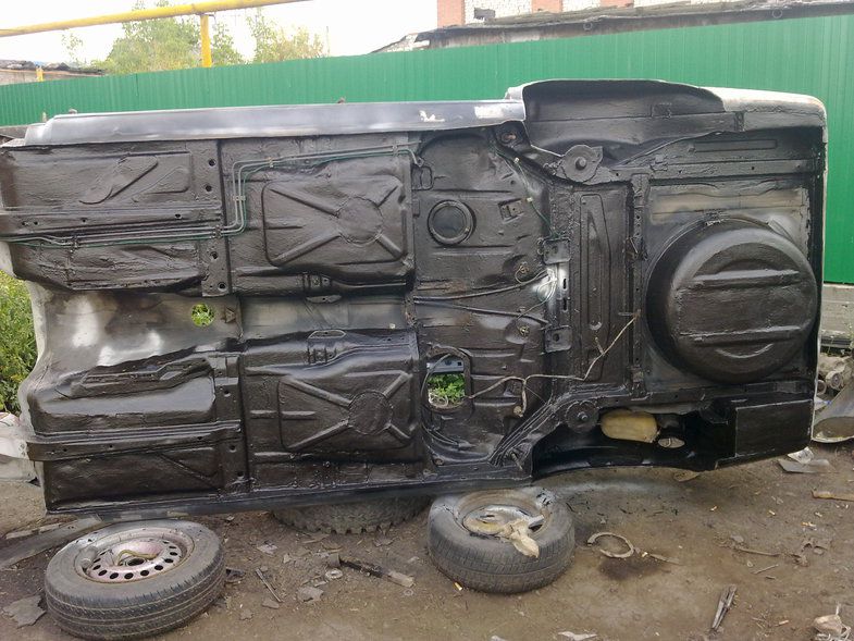

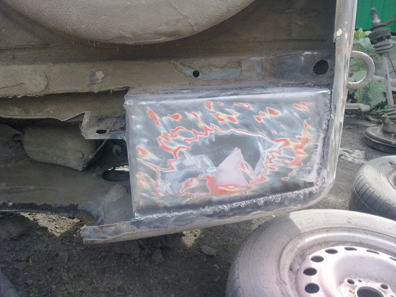

Но это все в прошлом,сейчас принялся за кузовной ремонт,машина разобрана до болтика зачищается варится и окрашивается с попутной деффектовкой всех деталей
Фото процесса.

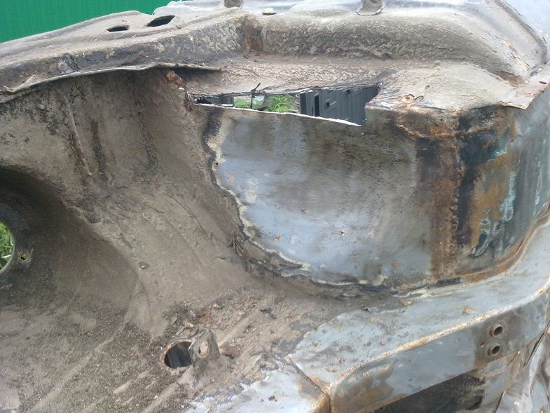

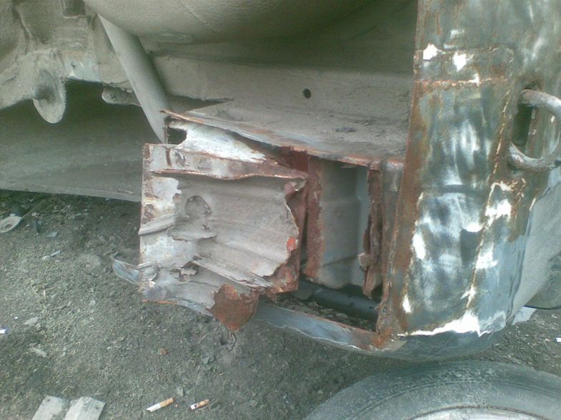

Как оказаелось ее проваривали до меня,лучше бы этого не делали.Крылья крышка люка(всесте с мех-мом) крышка багажника -восстановлению не подлежали( до 1см шпатлевки)
Прошу сильно не пинать варю и крашу самостоятельно.

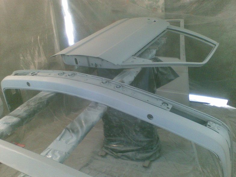

« Ответ #6 : 26 Августа 2012, 12:02:04 »

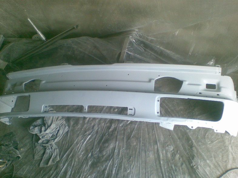

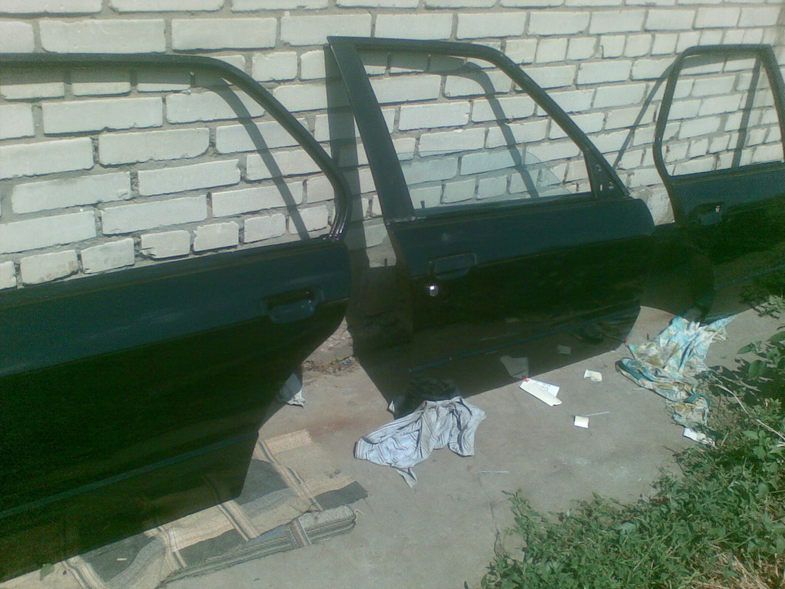

фото процесса
вчера обработал днище.

« Ответ #10 : 26 Августа 2012, 16:00:00 »
на счет сливных идея хорошая но я заморачиваться не стал.по поводу расходов,лучше даже не считать,очень много уходит по мелочи на всякие герметики мастики и т.д.

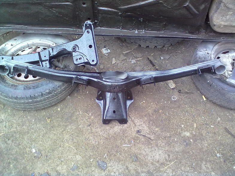

Зачистил и выкрасил балки перед и зад

к сожалению новой она никогда не будет.я просто пытаюсь отсрочить ее утилизацию....Но многие вещи в ней восстановить не смогу,как например аккумуляторную полку и часть моторного щита,слишком там наколхозили,а вырезать полностью и вваривать новый нет времени и возможности,делаю из принципа насколько хватит моего умения и средств.
ПОлку по-моему можно новую купить и приварить, оригинальную. Но в копеечку сама полка встанет думаю. Можно просто площадку приварить колхозную.
С моторным щитом я хз что можно наколхозить так, чтоб не исправить было.
  • Сообщений: 1033
  • Репутация +41/-4
« Ответ #15 : 26 Августа 2012, 22:12:29 »
скажем моторный щит,площадка прогнили,на этот гнилой металл наложили новый со стороны моторного отсека не срезая гнили разумеется,а с салона просто обильно замазали мастикой,так в общем то была проварена вся машина,все удалось вырезать и исправить.а вот моторный щит нет.Максимум что я смог это срезать гнилой металл аккуратно не затрагивая целый.в любом случае полка меня не сильно парит аккум в багажнике а на его месте под капотом расширитель,в общем сделаю фото.

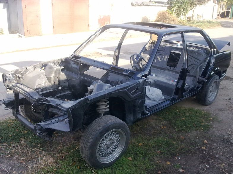

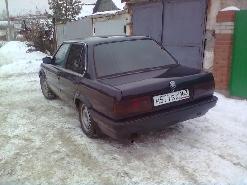

« Ответ #16 : 05 Октября 2012, 10:34:58 »

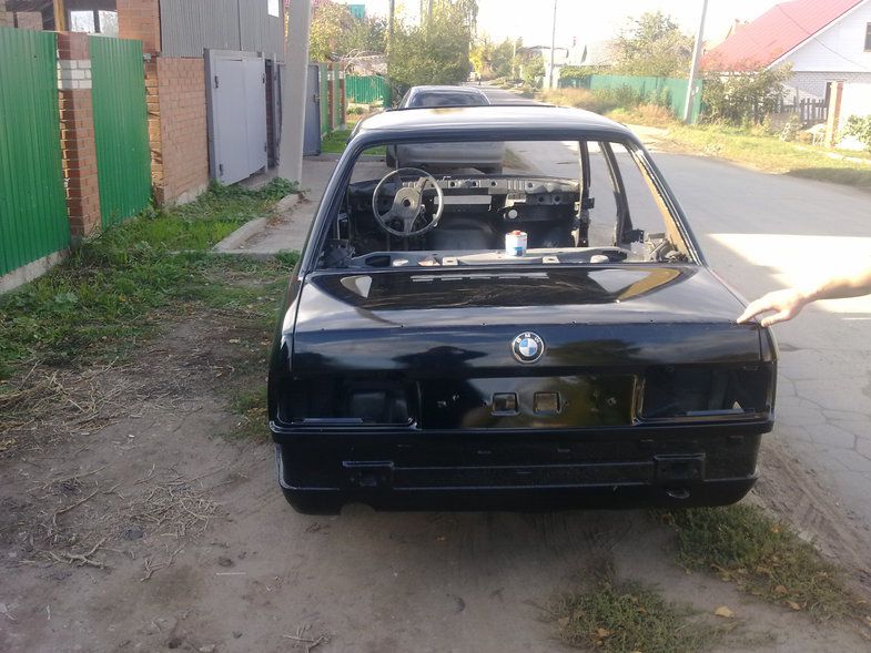

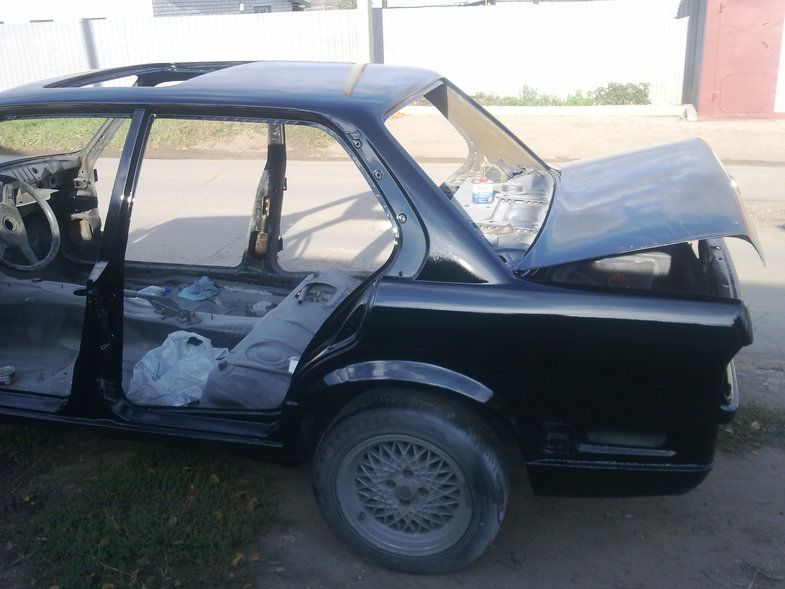

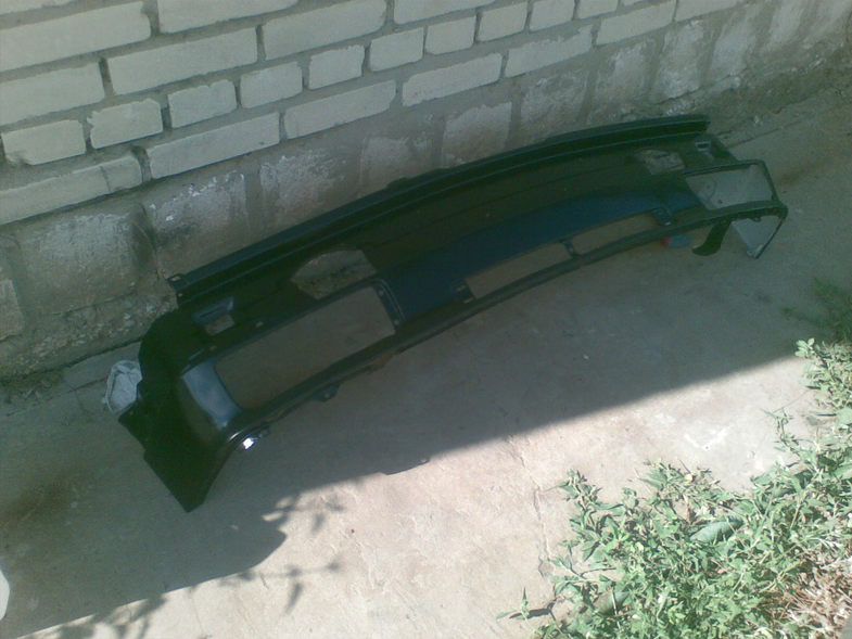

покрасил кузов и начал сборку,с косяками конечно но для первого раза неплохо.

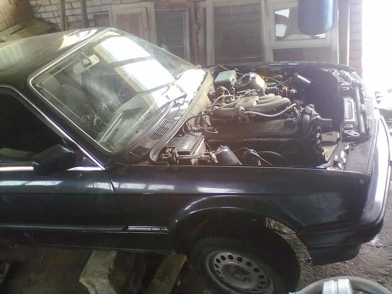

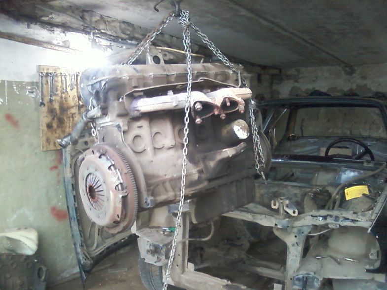

в общем процесс продолжается,авто давно на ходу правда на чужом моторе.
свой капиталю

взял поршни второго ремонта,выроботка была не сильной.Колено после замеров оказалось в номинале
Также купил все сальники прокладки и патрубки
Новый термостат,помпа.
Голова в отличном состоянии,немного притер клапана,почистил каналы поменял сальники.
