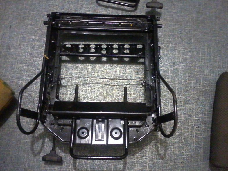

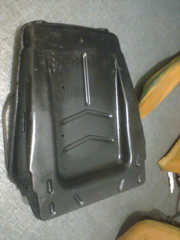

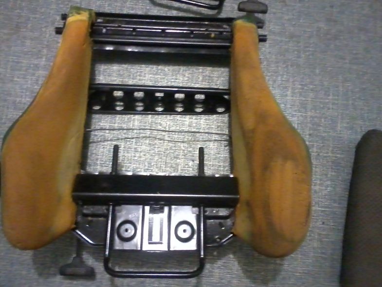

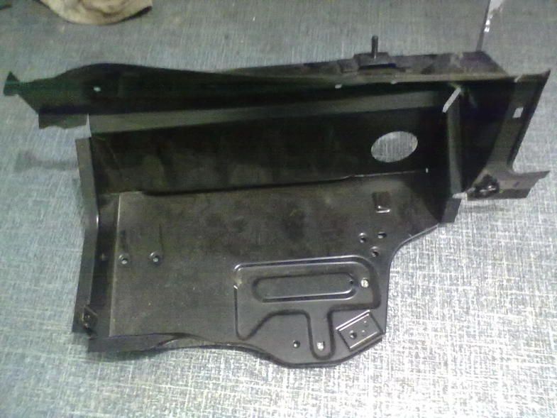

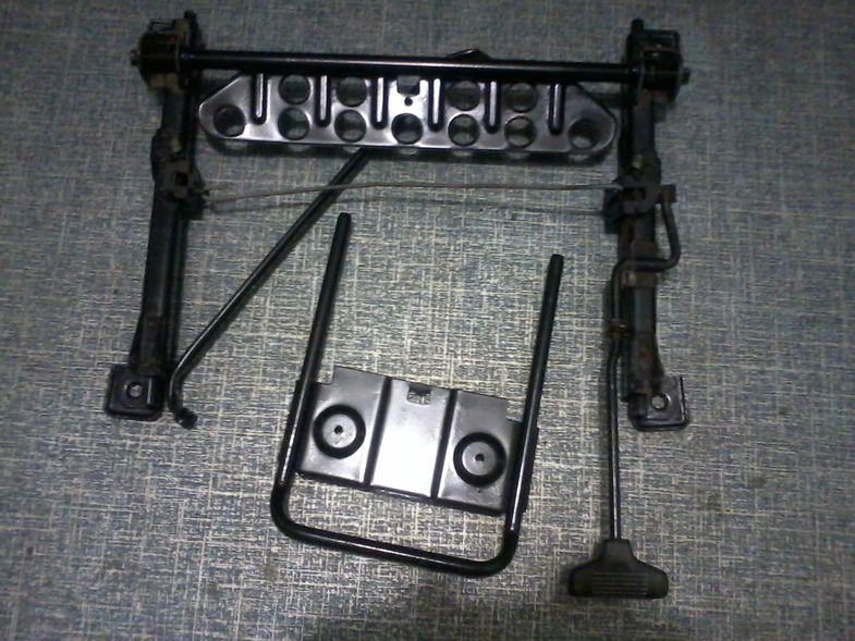

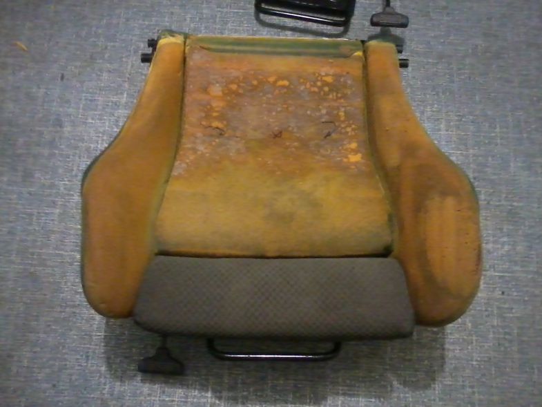

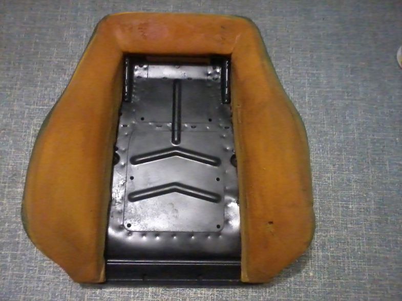

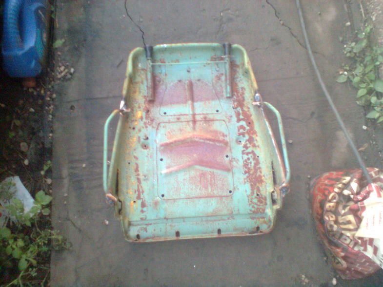

Давно не писал ничего,из последнего-машина полностью разобрана,скоро снимаю двиг и отправляю его в е28,доделаю косяки по кузову,полный ребилд подвески с переводом на 5 болтов+тормоза.Заказал новую полку аккумулятора,кусок моторного щита,там где блок предов,осталось косынки от кабера купить.По подвеске-купил дисковые рычаги и 51е сапоги,напресовал втулки под 36ю ступицу и почти доделал задние,подготовил суппорта...
Решил распрощаться с 36м салоном поэтому,забрал рекаро под ремонт и перешив(спасибо  Hirus86 за постоянное снабжение запчастями).Седла конечно жизнь потрепала,но восстановить вполне реально..
больше всех в восторге котэ
разобрал,все было разумеется ржавое и переломанное
чистим,варим,красим.....
за зиму думаю восстановим...

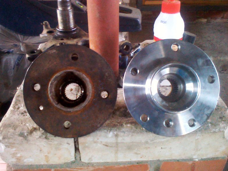

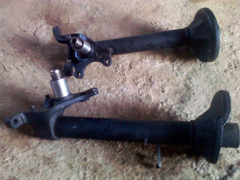

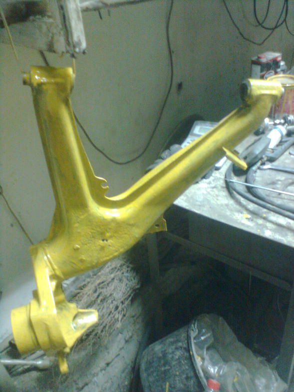

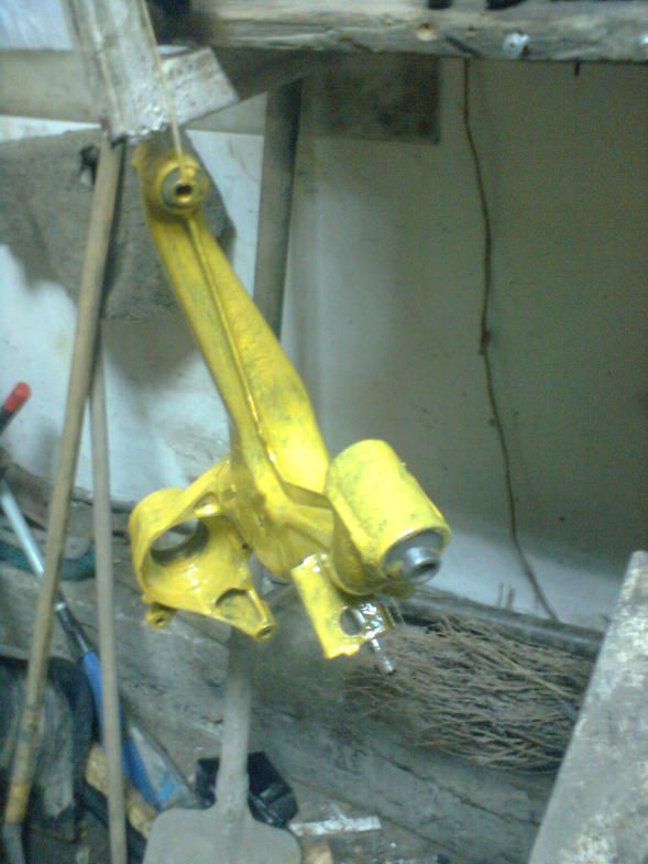

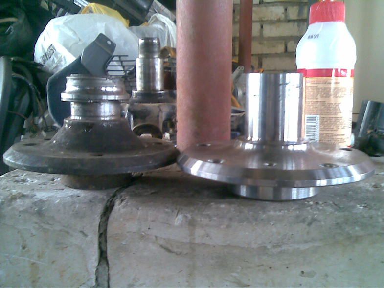

Все силы брошены на е28 и сессию,но тем не менее с е30 дела движутся...Авто стоит в гараже в полностью разобранном виде(снова),мотор переехал в е28.Подвеска вся демонтирована и выброшена нафиг.Готовим другую.
51е сапоги
задние ступицы(пока в процессе)
Рычаги дисковые,разобраны,зашкурены и покрыты кислотником.
Решил полностью исправить косяки по подкапотному,постепенно приходят детали.
В магазине меня ждет следующая партия расходников-ступицы перед скф от е28,подшипники зад койо под дорестайловый рычаг и 36ю ступицу и пока только пыльники задних дисков от е30 м3,под 36й диск они должны как раз подойти.
