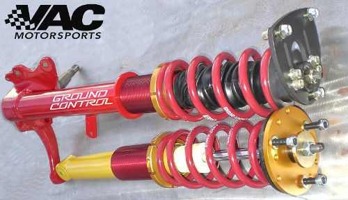

Подвеска.
Американская фирма Ground Control делает винты на базе пружин Eibach Race и амортизаторов Koni Sport
http://www.vacmotorsports.com/catalog/ground-control---e21-sa-coilover-kit-complete-package.htm
Радует выбор жесткости пружин:
Controlled & Comfortable
300 lbs/in Front
250 lbs/in Rear
Sporty Street Use
350 lbs/in Front
300 lbs/in Rear
Hard Street & Track day
440 lbs/in Front
350 lbs/in Rear
Mostly Track
500 lbs/in Front
440 or 500 lbs/in Rear
