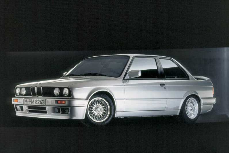

Все привет!
Подскажите, пожалуйста, можно ли занизить автомобиль поставив оригинальные запчасти? Есть мнение что пружины M-Techic несколько ниже за стандартные, так ли это? Как может выглядеть автомобиль с такими пружинами?
Заранее спасибо.

ниже. там даже резинки специальные повыше идут.

Тарас, на фото занижение явно больше, чем -35, особенно сзади.
У М-Тех занижение -20 или -25, точно не помню.
на ютубе есть видеоролик, где иску опускают ниже, чем стоковый М-Тех - и дают кадры сбоку - на М-Техе и на заниженных пружинах.
очень познавательно.

У меня -35 Эйбах, занижение такое же, как на фотке.
те же пружины.
Та же фигня была пока не поменял гумики.
те же пружины.
Полностью вся подвеска новая, оригианл, все уникальные детали подвески с М3 е30.
