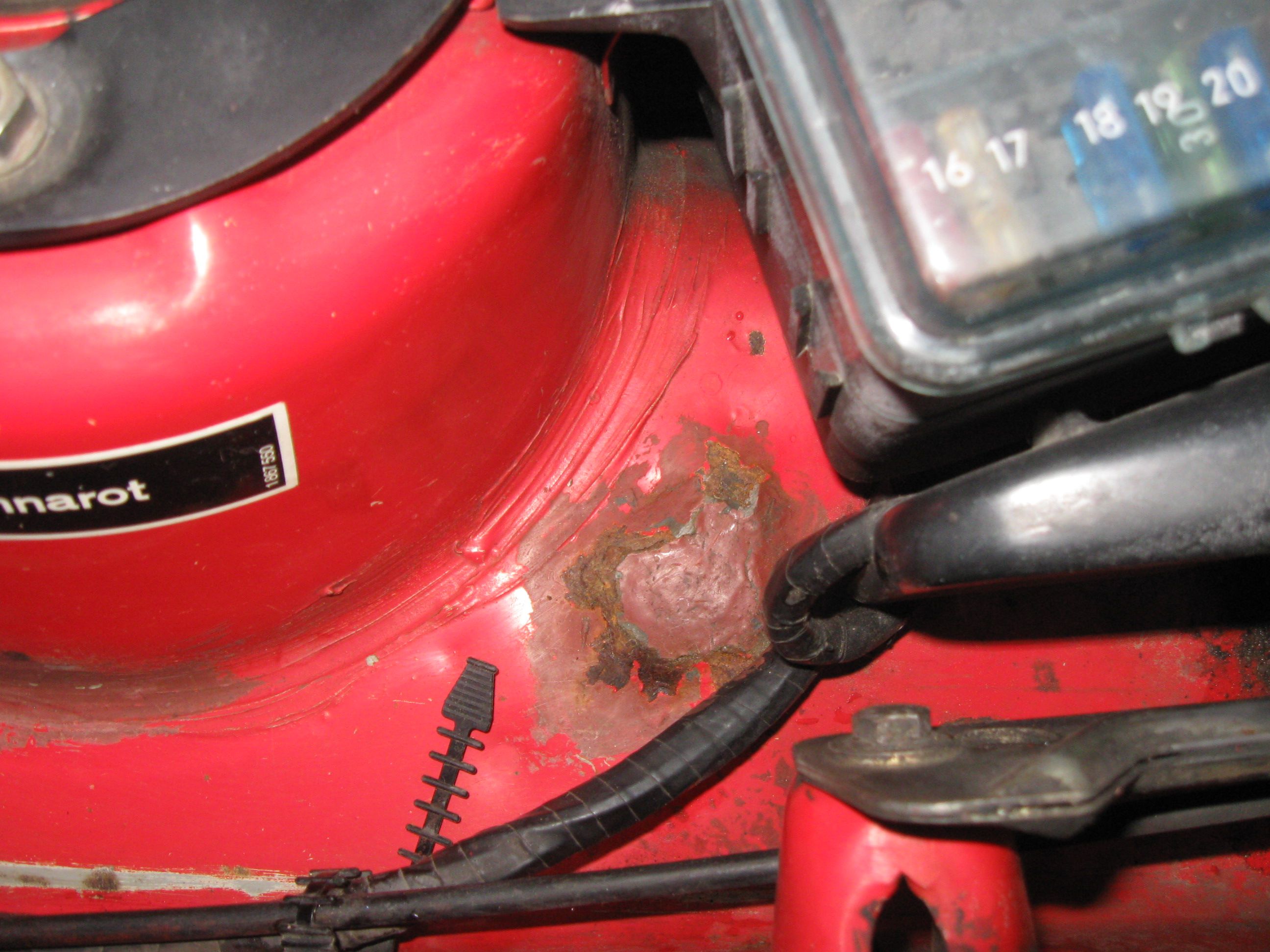

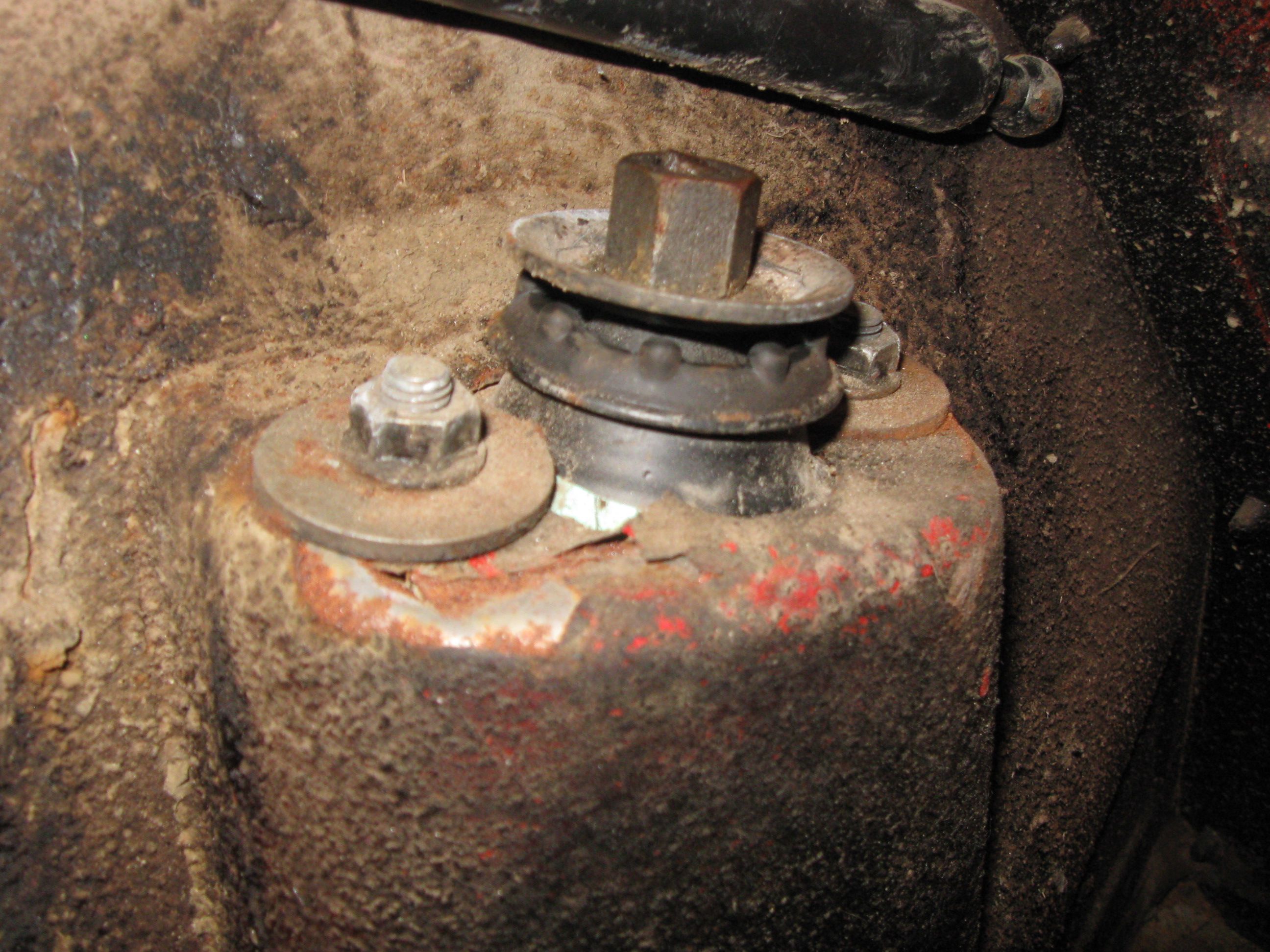

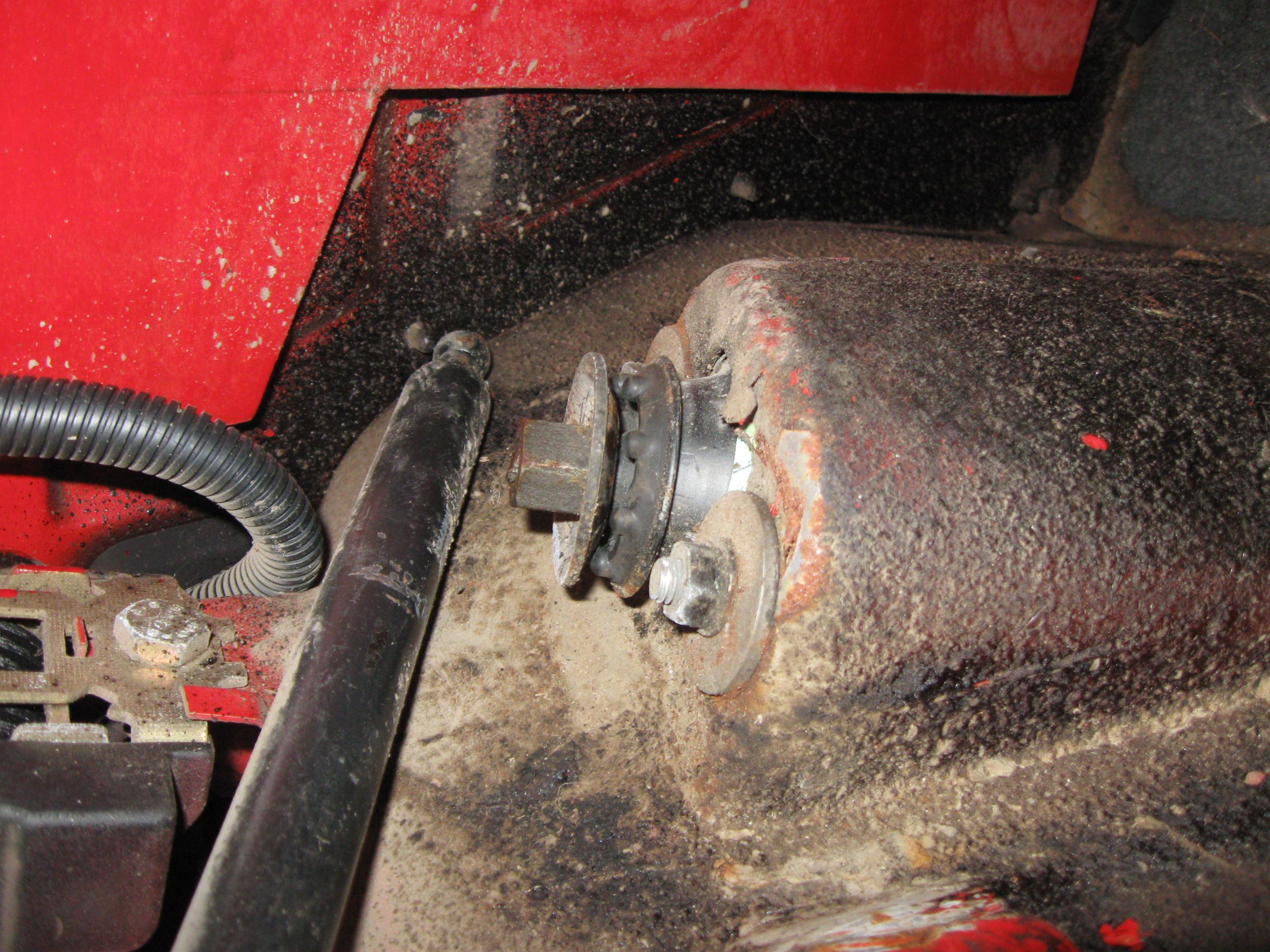

Мужчины,
смотрел тут фотографии кузова одного :)
Посмотрите пожалуйста, критичны ли дефекты?
1) Левый стакан амортизатора
Как мне показалось, надо вырезать стакан целиком.
2) Левая передняя чашка:
Тут непонятно, эти дефекты излечимы (например, усилительную накладку приварить) или чашка все равно уедет со временем из-за них?
Рекомендуем почитать по теме Вопрос по кузову
« Ответ #1 : 12 Сентября 2012, 11:05:22 »
со временем чашки на всех езо уйдут на этой мне кажется уже ушли
« Ответ #2 : 12 Сентября 2012, 11:07:30 »
при осмотре померяю, мне важно, можно ли это (на передней чашке) залечить, или лучше искать что-то другое.
« Ответ #3 : 12 Сентября 2012, 12:59:23 »
вылечить можно все)  но я бы поискал другую

новая информация - расстояние по чашкам - 1000 +/-5мм (погрешность рулетки)
по диагонали (от переднего угла до центра чашки) - 1345 +/- 5 мм - обе диагонали ровно
это радует!

« Ответ #13 : 12 Сентября 2012, 19:39:34 »
Это нормально. бывает и хуже.
« Ответ #14 : 13 Сентября 2012, 12:08:14 »
можно корчевать с усилением и проваркой кузова

« Ответ #15 : 14 Сентября 2012, 12:58:29 »
это ведро. За сколько хотят? около сотни? это дохрена. Я за ровный седан под покрас и сварку углов с м40 просил 50

« Ответ #16 : 14 Сентября 2012, 23:10:31 »
Насколько я знаю у тридцаток задние упоры это больное место. Этих годов машины все или проварены или на подходе. Я обе бывшие машины делал
