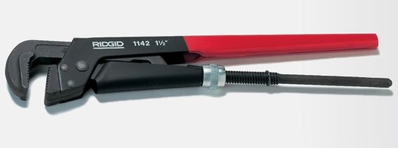

расскажу как восстанавливал я: просверлил отверстие в шаровой глубиной где-то 6-8мм и нарезал резьбу М6. Затем надел на палец плашку с леркой, затем положил шайбу, затем вкрутил болт М6 - прижав тем, самым, лерку к пальцу и задав изначальный натяг. сам палец зажал ключем БАКО, постепенно нарезая резьбу подтягивал болт задавая натяг. Таким образом восстановил две шаровые, отходили обе по 1.5 тыс км.

Ключ "БАКО" - это газовый/трубный ключ?
Вроде такого?
  • Сообщений: 41
  • Репутация +2/-3
  • Локация: Саратов-Москва
« Ответ #21 : 07 Октября 2012, 19:20:02 »
Вроде такого?
Да! Именно он самый!
  • BMW E30, 318 Coupe
  • Врос в е30
  • Сообщений: 16333
  • Репутация +10526/-59
« Ответ #22 : 08 Октября 2012, 11:14:38 »
Да, про газовый ключ я забыл, хотя у меня их было под рукой целых два. Спасибо, хорошая идея.
