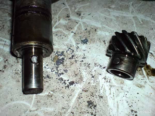

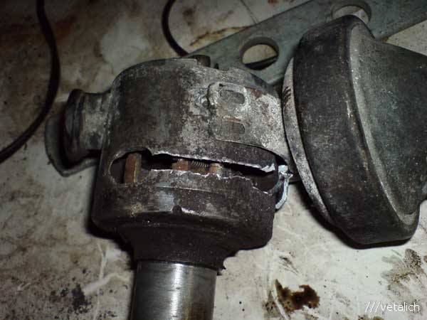

вообщем так...
снял трамблёр... действительно косяк...  первого взгляда всё нормально) кроме обломаной шестерёнки на оси (из-за этого бегунок и прокручивался)... но оглядел его и пдц... в районе ваакумника прорезанные отверстия и трещина...
нашёл какой то старый трамблёр взяли от него корпус... на том который стоял №2 болталась свободно на уже наполовину сточенной шпильке №1 переставили со старого №2,  собрали, закрепили шестерёнку на оси (заклепали по новой хрен отдерёшь))) ) вообщем как и положено собрали, выставили зажигание (примерно как оно и должно быть) заводим... нефига... такая же фигня... поменяли свечи... тоже самое... проверили искру она есть и достаточно хорошая! чего ещё можно посмотреть?  this

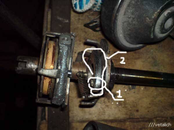

Volk
« Ответ #14 : 15 Октября 2007, 20:57:34 »
там один грузик должен быть свободен , а второй подпружинен
начать с давления топлива и глянуть правильно ли зажигание стоит

« Ответ #15 : 15 Октября 2007, 21:18:42 »
ну как оно было так я и собирал... пружины никакие не трогал)
