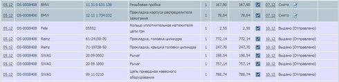

Заказал прокладку ГБЦ, цепь ГРМ, натяжитель, успокоитель.
Железяки пришли быстро и началась потеха...

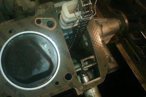

Вскрытие показало! Прежний мастер "кривые руки" не дотянул головку. Болты отпустились с усилием 4-5 кг. Головку явно делали... Люфтов нет, нагара на клапанах нет, плоскость пролегания терта камнем..... как следствие куча глубоких царапин и косяков.
Головку разобрал и отдал на правку плоскости на станок. Предварительно отмыли все грязные детали на мойке.
Плоскость вывели, сальники менять не стал(мягкие еще). Выяснилось что передний сальник деревянный, заменил и его (оказался в наличии). Заменил. Пожалел что не заказал шестерню распредвала. Она сильно изношена по бокам((((Но это легко поменять позже)
Поршня в блоке конечно шатаются но в пределах нормы. Выработка на гильзах при пальпации не выявлена))))
Заменил все прокладки. Давно уже приобретенную прокладку выпускного коллектора. Остальные вырубил из кожкартона. Это и заняло основное время.
Головку тянул в 4 приема с  интервалами по 20-30 минут. В итоге натянулось на 11кг. Дальше не стал рисковать.......

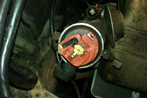

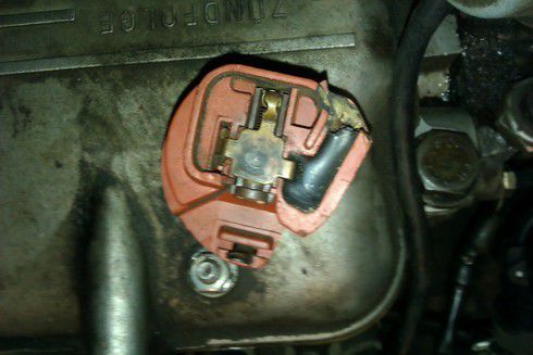

Вот еще один момент))) Начиная разбирать мотор убедился что цепь вытянутая практически на полтора зуба. Да еще и выяснилось что выгорел бегунок!!!!
Да да ВЫГОРЕЛ

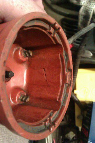

А в крышке трамблера трещина((((((((
Помчал в магазинчик и купил там и то и другое по 200 руб за каждую деталь. Производитель бегунка BERU, крышка NO BRAND.
Кстати бегунок по номеру от ауди-фольксвагена)))))

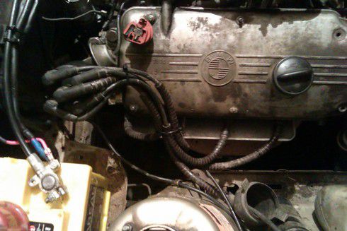

Провода красиво собрал, раньше они хаотично болтались, и прикрепил пластиковыми стяжками.
На фото видна новая клемма))))) Бронепровода с бусами)))) Защита от грызунов))))) Нужно то же менять........
